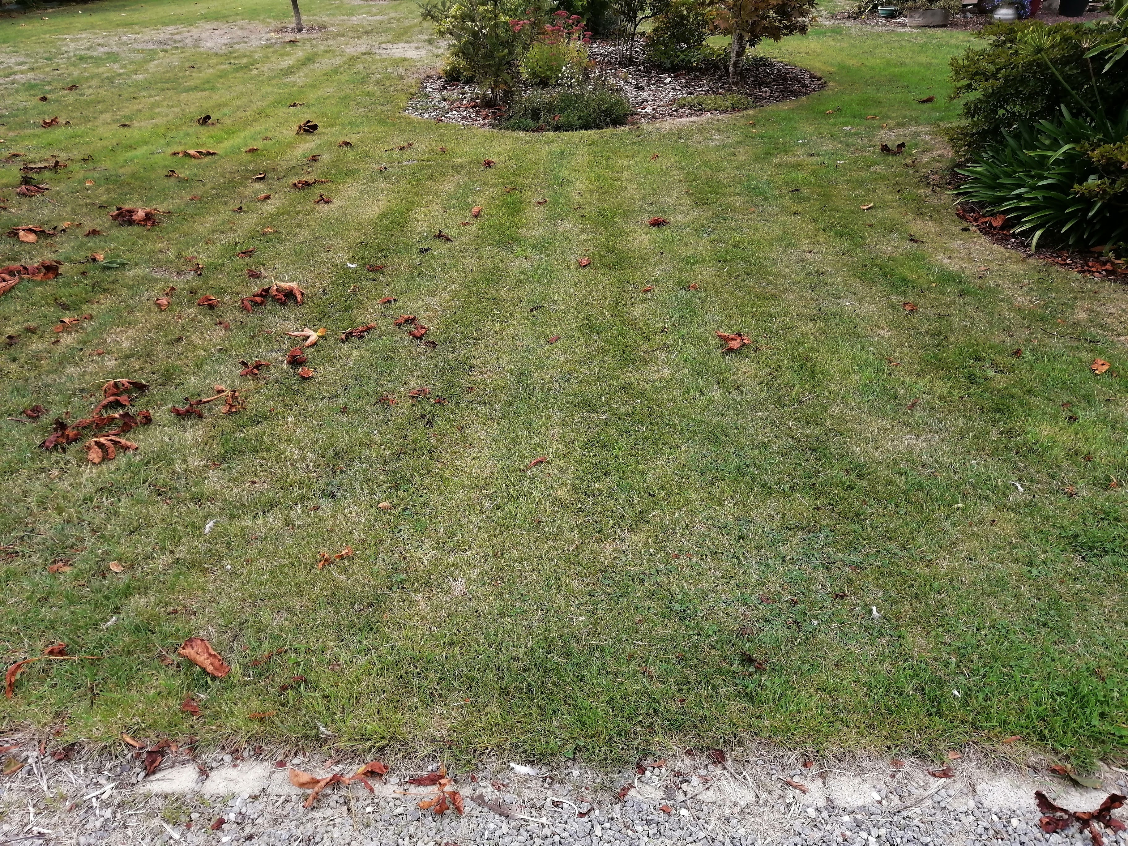

Bonjour
on a l'impression qu'un des plateaux de coupe tond plus bas que l'autre.
comment le vérifier?
merci

Je dirais plutôt que ce sont les zones où passent les roues de la tondeuse et lors de son demi tour que l herbe n a pas eu le temps de se redresser pour être tondu. Ici je change la direction de la coupe de quelques degrés à chaque fois pour éviter ce phénomène.Après je me trompe peut être mais depuis j ai moins d effet vague de hauteur d herbe 😉
On attend ton retour après plusieurs jours voir semaine de test 🤞

Bonjour votre explication tient la route au vu du poids de la machine et de la largeur des roues. je vais essayer votre astuce. Merci

Bonjour, nous sommes désolés pour les désagréments occasionnés. Je peux imaginer que le problème que vous rencontrez vous gêne fortement dans votre utilisation. Vous pouvez essayer la suggestion de Cathsou. Si vous continuez à observer des différences de hauteur de tonte et que la pelouse présente des écarts de hauteur bien visibles, veuillez‑nous envoyer des vidéos ou des photos correspondantes, afin que nous puissions analyser davantage la situation.
bonjour Ok je vais essayer ça et vous tiens au courant. Merci

Pour moi rien d’anormal. Essayer de changer le sens de tonte pour voir
Bonjour C'est OK
