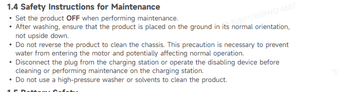

Quand on accede à la tondeuse pour un netoyage ou changer les lames, y a 't-il un systeme
pour désactiver avec assurance le moteur, par exemple de couper l'alimentation, pour éviter tout probleme dangereux
(comme c'est obligatoire sur les tonteuses electriques classiques).
Avant d’effectuer les opérations ci-dessus, assurez-vous de tourner la clé de sécurité située sur le dessus de l’appareil en position OFF ou de la retirer pour couper l’alimentation. Les lames sont très tranchantes, soyez prudent afin d’éviter les coupures lors du nettoyage, de l’inspection et de l’entretien. Veuillez consulter le manuel d’utilisation pour plus de détails.
Le plus sûr est de l’éteindre complètement avec le bouton/interrupteur principal, puis d’attendre l’arrêt total du disque de coupe avant de la retourner. Évite de te fier uniquement à l’application ou au bouton STOP. Et pour les lames, gants obligatoires : elles restent très coupantes même moteur arrêté.
Il faut couper le robot avec le bouton onn/off ainsi il est bien éteint et aucun risque 😉
Il suffit de le mettre sur OFF et les roues tournent librement !
OI899206Auteur du sujet
vous dites  tourner la clé de sécurité située sur le dessus de l’appareil en position OFF
Mais je ne vois pas de clé sur le dessus de l'apparei ?
