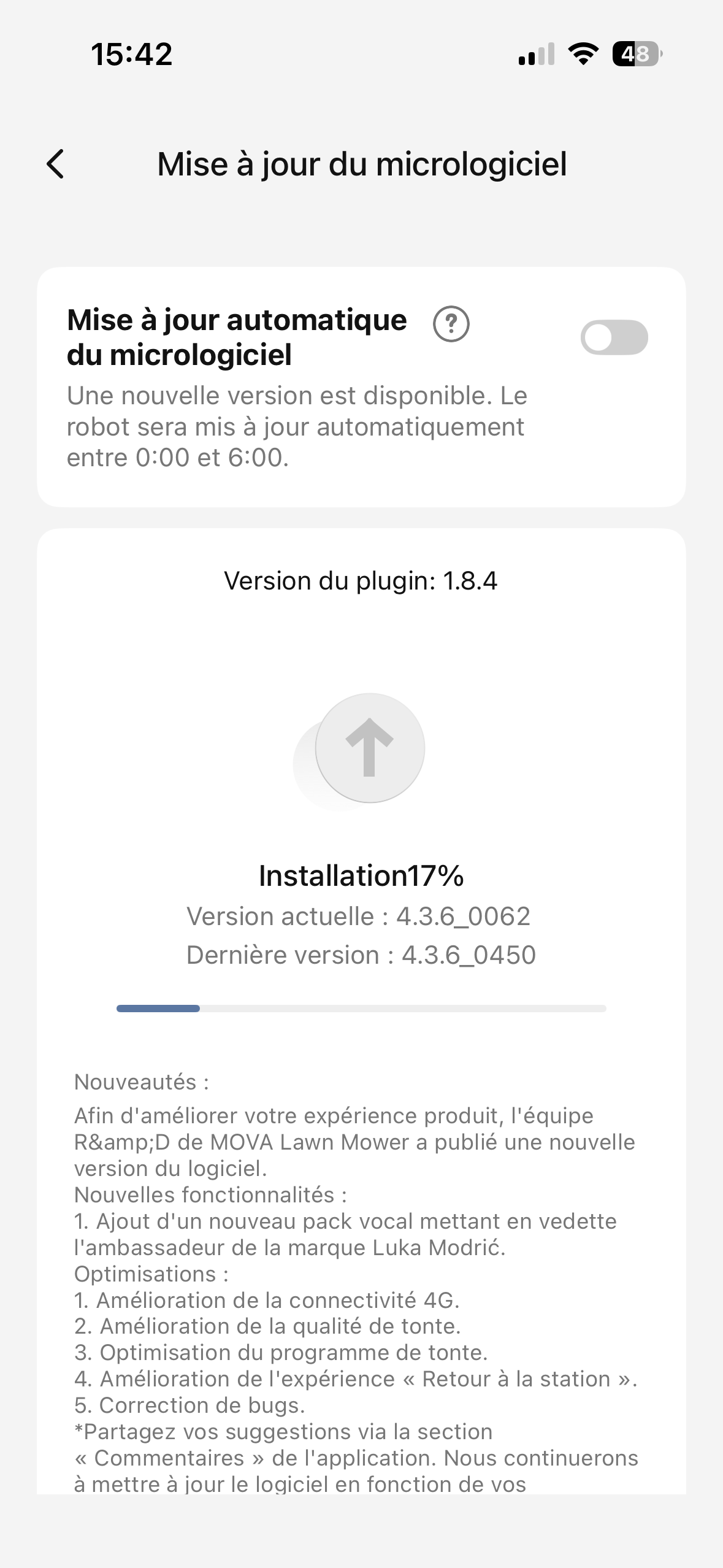

Je viens d’acheter un Mova600 et après installation, je souhaite réaliser la cartographie mais je suis bloqué avec l’update du firmware. Lors de l’installation de ce firmware, au moment de charger la carte, j’ai le message délai expiré et l’update firmware s’arrête.
J’ai déjà essayé de faire cette update dans la maison afin d’assurer d’etre avec un bon signal wifi mais j’ai le même résultat.
Je me retrouve donc bloqué dans cette étape car sans update du firmware, je ne sais pas accéder à la création de la carte.
Pouvez vous me dire ce que je peux faire?
16 Commentaire
WJ696001Auteur du sujet
Le robot émet le message Fail to update firmware à 15% de l’installation. J’ai également essayé de le faire via un autre réseau wifi et le résultat est le même.
Que faire? Je suis bloqué

Vous avez une capture d’écran ? Vous n’avez pas encore fait de cartographie ?
Non car je n’ai pas accès à la cartographie sans faire la mise à jour
