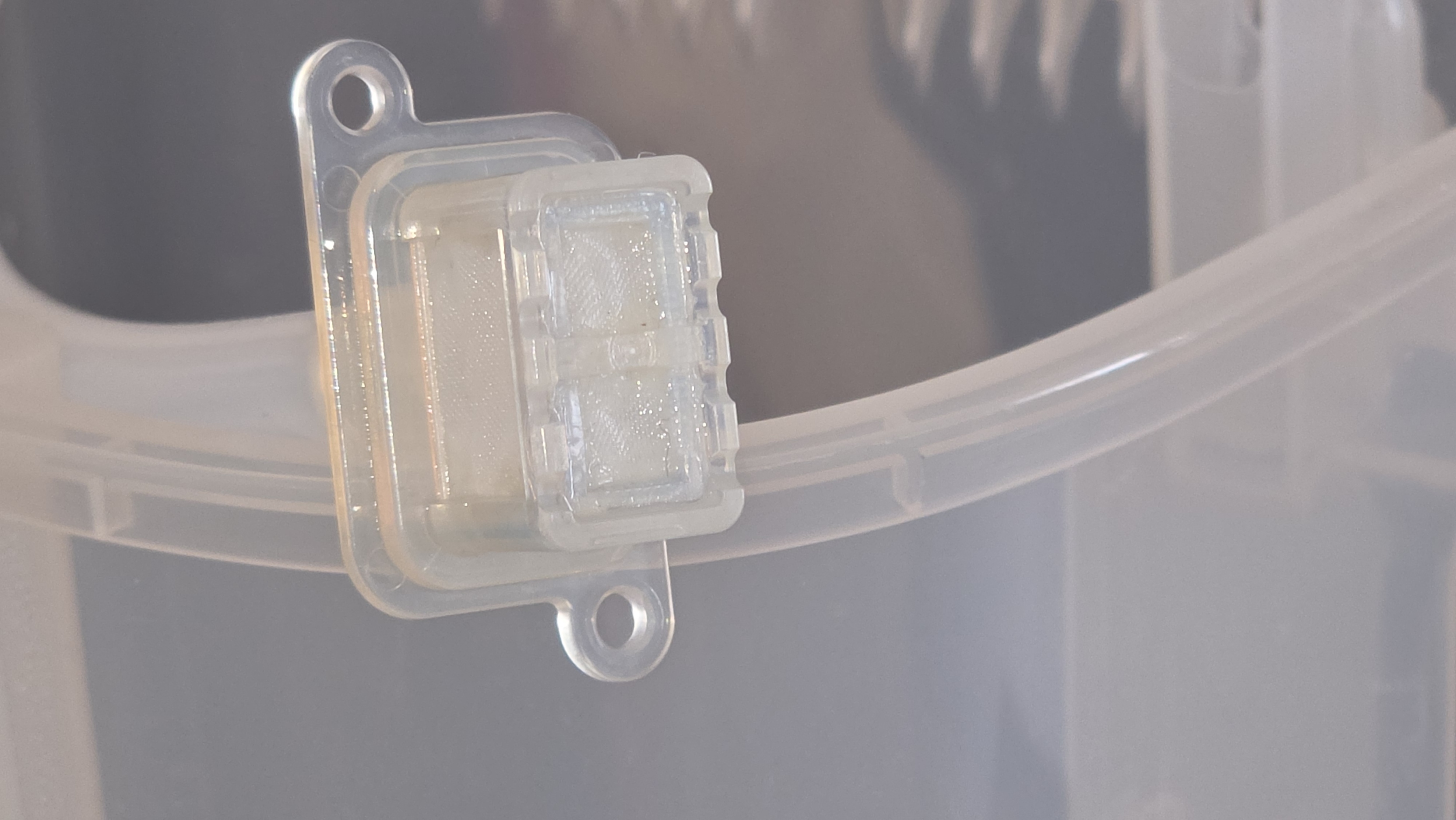

Je viens de me rendre compte que ce petit filtre dont je joins la photo était bouché, probablement par l'ajout de produit à l'eau. Comment peut-on procéder au nettoyage de ce filtre sachant qu'il est très petit. Avez-vous une méthode ?  Merci de votre réponse.
Bonjour 😊
Tu peux essayer de rincer délicatement le filtre à l’eau tiède, sans produit ni brosse abrasive. Si des résidus de détergent se sont accumulés, laisse-le tremper quelques minutes, puis rince-le abondamment.
Évite les aiguilles ou les objets pointus qui pourraient l’endommager. Laisse-le bien sécher avant de le remonter.
Pour la suite, vérifie aussi que le produit utilisé est bien compatible avec le E30 Ultra et respecte le dosage recommandé. Si le filtre reste bouché malgré le nettoyage, mieux vaut contacter le SAV MOVA pour éviter d’endommager le circuit d’eau. 😉

Bonjour, Jeff Bzh a tout à fait raison. Nous vous déconseillons d’utiliser des outils pointus ou tranchants pour nettoyer cette pièce, et évitez également les produits de nettoyage non officiels. Vous pouvez d’abord retirer la pièce, la tremper dans de l’eau tiède puis la rincer sous l’eau courante pour vérifier si elle est propre. Si le bouchage persiste, veuillez contacter notre service après-vente pour obtenir de l’aide. Vous pouvez montrer ce message pour éviter de répéter les explications.
En effet sûrement lié au produit ce modèle de robot n était pas prévu pour contenir du détergent mais que de l eau par Mova.
