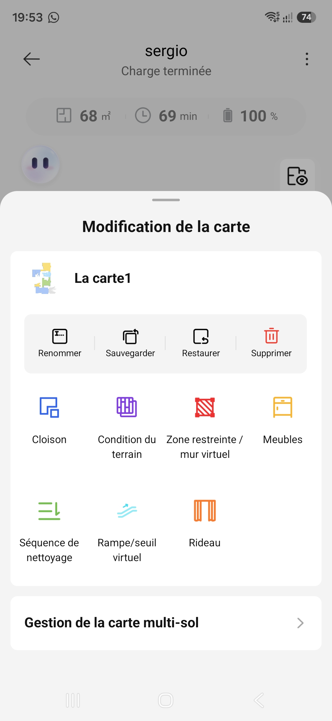

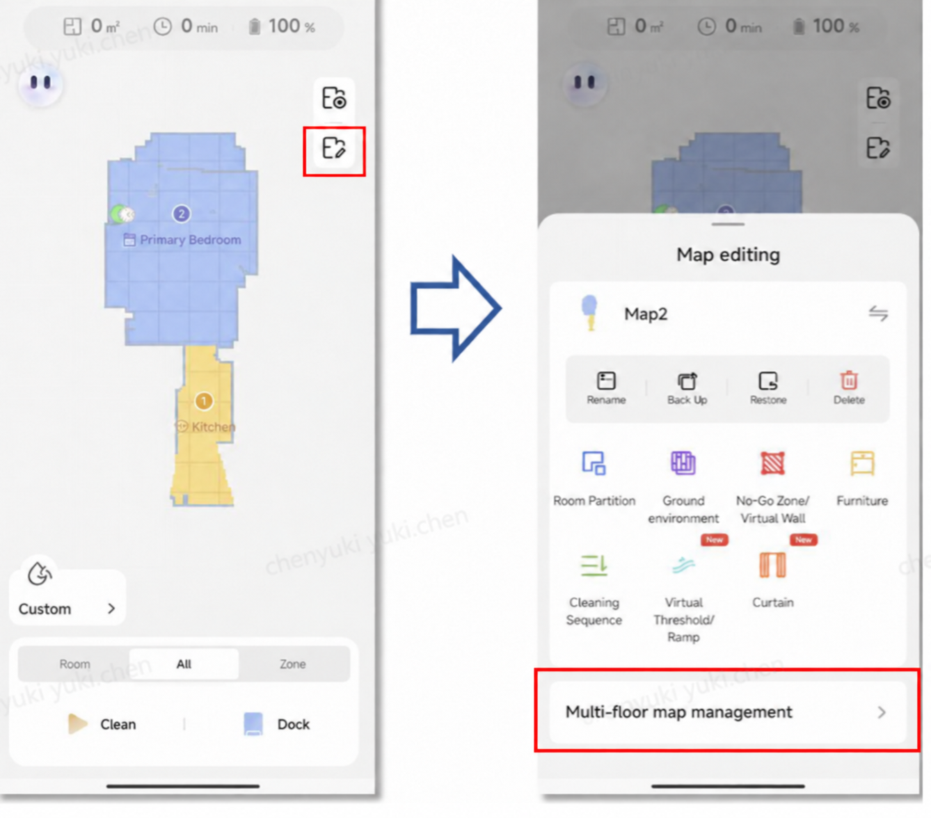

Bonjour, nous sommes désolés pour le désagrément occasionné. Voici les étapes pour la cartographie multi-étages : cliquez sur l’icône d’édition de carte → sélectionnez la gestion des cartes multi-étages → définissez le type d’étage sur multi-étages → déplacez le robot dans la zone de l’étage à cartographier pour créer une nouvelle carte → une fois la cartographie terminée, ramenez le robot à la station de base de l’étage initial.
Remarque : si le robot doit nettoyer un étage sans station de base, vous devez d’abord basculer manuellement sur la carte correspondante dans l’application, puis transporter le robot dans la zone à nettoyer de cet étage et lancer le mode de nettoyage. Le deuxième étage ne dispose pas de station de base, la reprise du nettoyage après interruption n’est pas prise en charge. Nous vous recommandons d’utiliser uniquement le mode aspiration ou de choisir le nettoyage de zone définie.
