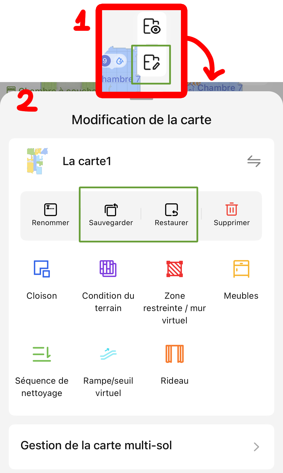

Il faut aller dans gestion multi étage et restaurer la carre
Si vous perdez à chaque modification votre carte il y a clairement un problème.
Ceci dit, pour sauvegarder votre carte afin de la restaurer en cas de problème, vous pouvez le faire en cliquant sur la petite icône Carte avec le petit crayon.
Un menu devrait s’ouvrir et vous y verrez votre carte actuelle ainsi que les boutons "Sauvegarder" et "Restaurer"
Si vous avez plusieurs cartes (plusieurs étages par exemple), rendez-vous dans "Gestion de la carte multi-sol", vous y retrouverez toutes vos cartes et vous pouvez également les sauvegarder & restaurer.
Afin de s'assurer que le bug ne provient pas de votre application, assurez-vous de vider le cache dans les paramètres de l'application dans l'onglet "Moi" > Paramètres > Généralités > Effacer le cache
Il est recommandé, en cas de soucis, de refaire une cartographie complète de la maison après une mise à jour
Dans des conditions normales, si vous vous connectez à l’application avec le même compte à chaque utilisation, les paramètres enregistrés sous ce compte ne devraient pas disparaître. Veuillez vous assurer d’utiliser le même mode d’accès à l’application à chaque connexion.
De plus, comme l’a mentionné Selim, vous pouvez sauvegarder la carte avant toute modification. Ainsi, même en cas de perte de la carte, vous pourrez restaurer facilement la version précédente.
