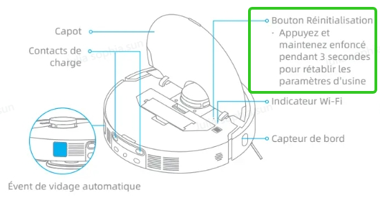

J’ai acheté mon aspirateur, il y a deux mois, tout se passait bien depuis hier. J’ai une erreur concernant le capteur laser qui empêche le robot de fonctionner, je l’ai nettoyé et je ne trouve rien d’autre dans les documents me permettant de le réinitialiser.

Concernant la procédure de réinitialisation, vous pouvez vous référer à l’image jointe pour effectuer la réinitialisation de l’appareil.
