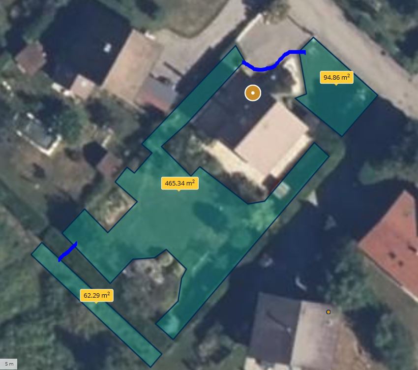

En PJ la cartographie de mon projet :
- Propriété totale : 1200 m²
- 3 zones de tonte (en vert) 95m²+465m²+62m² = 650m²
- 2 passages (en bleu)
Confirmez vous que la LiDAX Ultra 1000 AWD est OK ?

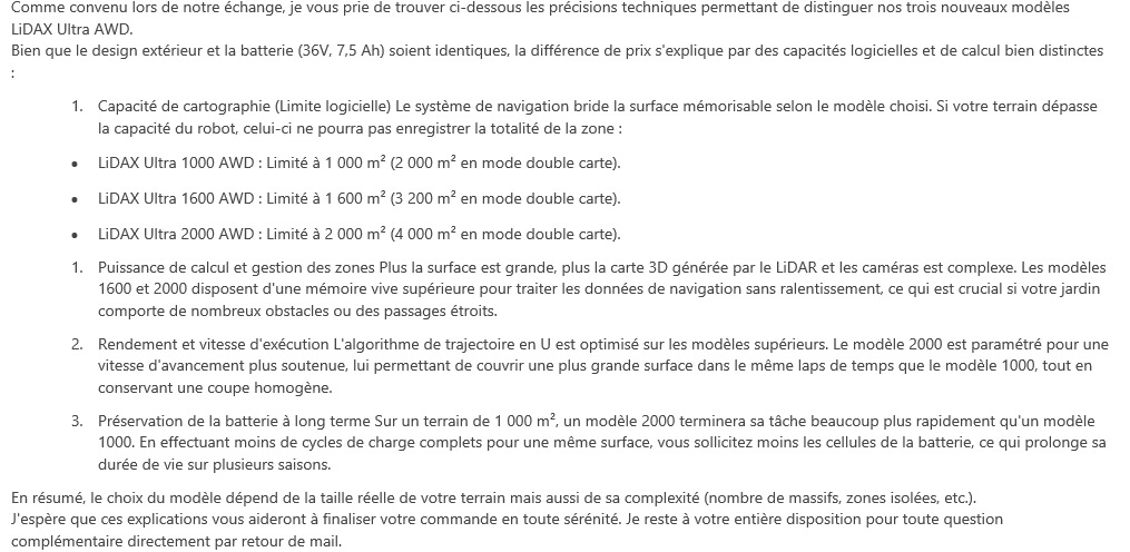

Les trois modèles LiDAX Ultra AWD ont effectivement le même design, fonctionnalités et la même batterie (36V 7,5 Ah), ce qui les différencie c’est uniquement au niveau logiciel et matériel (composant interne mémoire/processeur/stockage)
Sur la surface cartographiable, le modèle 1000 est limité à 1000m2 (2000m2 en double carte) et le 1600 à 1600m2 (3200m2 en double carte).
Le 1600 a aussi plus de mémoire vive, utile si le jardin a beaucoup d’obstacles ou des passages étroits car la carte 3D générée par le LiDAR est plus lourde à traiter dans ces cas-là. Et comme il termine plus vite sur un même terrain, il fait moins de cycles de charge ce qui peut prolonger la durée de vie de la batterie sur le long terme.
Pour votre projet (d’ailleurs la pièce jointe est pas disponible) avec 1200m2, 3 zones et 2 passages, je serais prudent avec le 1000. La limite cartographiable est la surface totale de la propriété pas uniquement la surface à tondre. Le 1600 laisse une marge confortable.​​​​​​​​​​​​​​​​

3. Adéquation avec votre projet
Selon la configuration que vous avez fournie (surface totale de tonte d’environ 650 m²), le LiDAX Ultra 1000 AWD est tout à fait adapté et peut répondre à vos besoins en toute confiance.
