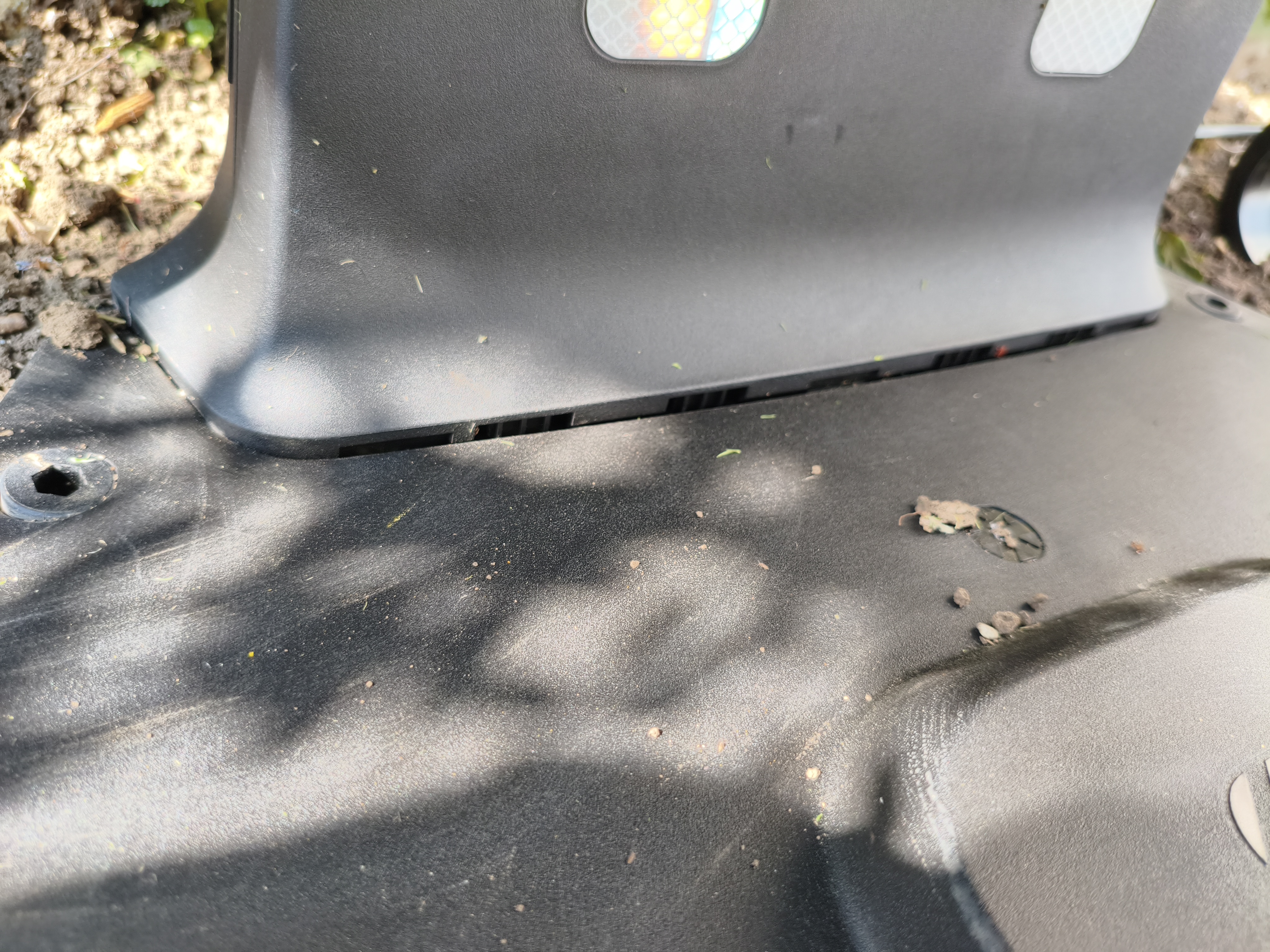

Bonjour, je ne parviens pas à fixer correctement ma base de chargement. Malgré le mode d'emploi, ça se d'éclipse aussitôt quand je la lâche, impression de déformation du plastique..
Pour ma part j'ai vraiment du forcer très énergiquement un côté après l'autre.
A faire sur une surface dure et stable.

Idem, enfoncer le haut de la station dans la plaque de sol est très très dur. J'ai eu peur de casser le mien, j'ai finalement utilisé un petir tournevis pour pousser le clip depuis le dessous pour bien faire rentrer les 2 parties ensemble.
SO652277Auteur du sujet
Ok j'essaierai avec un tournevis, merci
C’est dommage que l’assemblage ou le désassemblage des 2 éléments composant la base soit si difficile à faire car si vous souhaitez transporter ou simplement ranger pour l’hiver votre robot il faudra bien le faire.
Il est probable que rapidement les ergots qui maintiennent les 2 éléments finissent par se casser et empêche la charge efficace de la tondeuse. Je ne serai que suggérer au R&D de travailler sur cette évolution pour les prochaines tondeuses.
