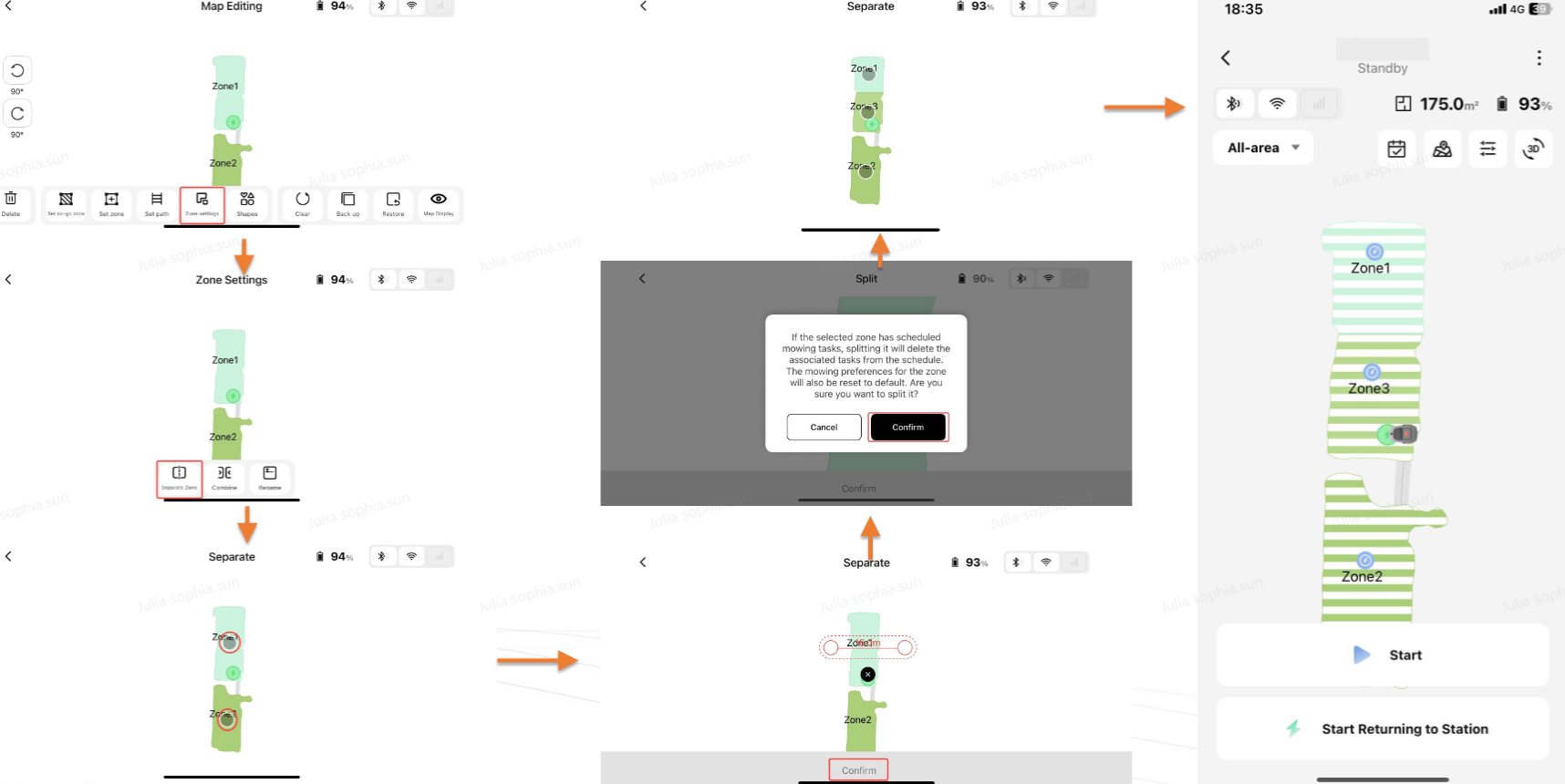

Bonjour à tous,
Comment puis-je diviser des zones sur ma zone principale de tonte ?
Je n’y arrive pas, peut-être et même certainement je m’y prends mal.
D’avance merci pour vos retours
Bonjour, vous pouvez procéder à la division des zones en suivant les étapes ci‑dessous :
Accédez à la page de division des zones et sélectionnez la zone que vous souhaitez diviser.
Appuyez sur « Ligne droite » : une ligne de séparation apparaît sur la carte.
En déplaçant les deux extrémités, vous pouvez ajuster librement la direction et la longueur de la ligne.
Cliquez sur « Rotation » pour faire pivoter la ligne à 360°.
Cliquez sur « Supprimer » pour retirer la ligne de séparation si nécessaire.
Appuyez ensuite sur « Diviser la zone » pour finaliser la séparation.
Remarque importante :
La division ne pourra pas être effectuée si :
la zone à diviser est trop petite,
la ligne de séparation ne croise pas la zone,
ou si la ligne de séparation coupe la zone en plus de deux points.
