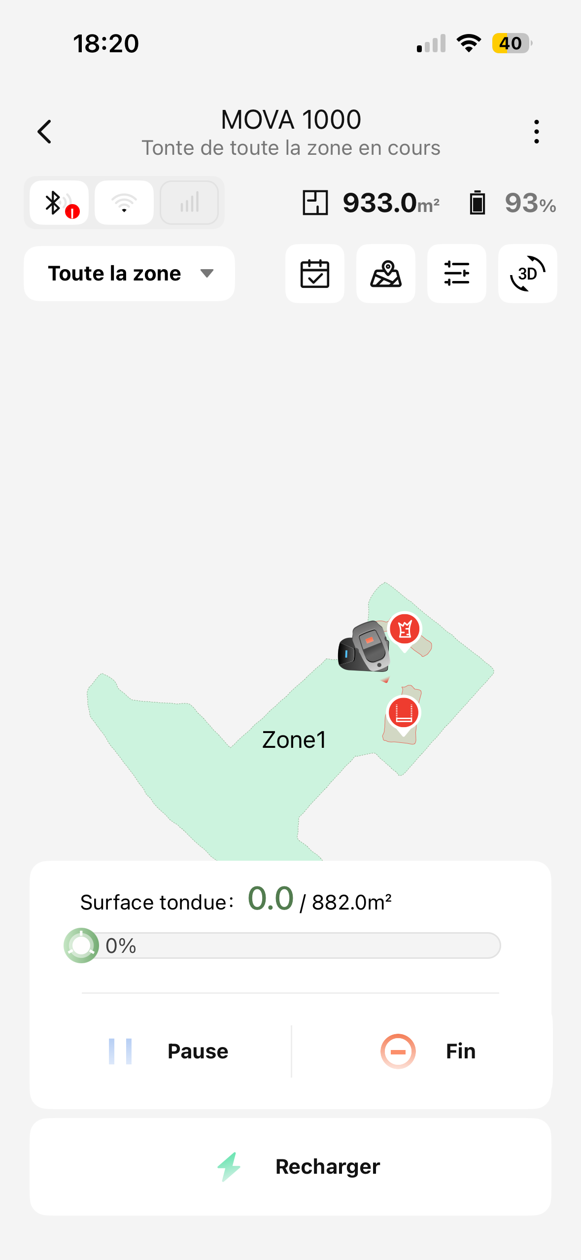

Je me permets de vous demander un renseignement, j’ai cartographier mon Mova 1000 il y a environ 15 jours et je souhaite ajouter la dernière partie de ma maison à tondre. Le problème c’est que cela dépasse légèrement les 1000m2.. pouvez vous me dire  comment je peux faire ? Merci de vos retour
Bonsoir. Faites une deuxième maps pour cette partie
Nous comprenons que vous souhaitez inclure la zone située derrière votre maison dans votre plan de tonte. Voici les informations nécessaires :
La surface maximale pouvant être créée sur une seule carte MOVA 1000 est de 1 000 m². Si la zone derrière votre maison dépasse les limites de la carte actuelle, vous devrez créer une nouvelle carte.
Actuellement, le basculement automatique entre deux cartes n'est pas pris en charge. Veuillez d'abord déplacer manuellement votre robot vers la zone correspondante sur la carte, puis sélectionner la carte active dans l'application.
Si vous rencontrez des problèmes lors de l'utilisation ultérieure, n'hésitez pas à nous contacter.
Si je comprends bien, il suffirait de créer une deuxième carte pour pouvoir cartographier au-delà de 1000m² mais cette manipulation est impossible car " pas pris en charge"?
Bonjour,  j ai créé une zone 1 et je voudrais créé une zone 2.dans cette zone 2 il faut que je passe sur un chemin caillouteux. Comment je fais pour créer ma zone 2
