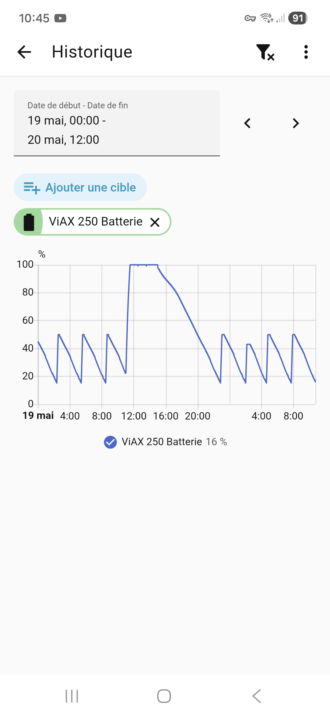

Même souci ici.
Capture d'écran sur 36h avec période de charge personnalisée entre 11h et 15h
