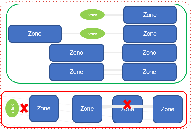

Concernant les règles de connexion entre zones et chemins
Veuillez respecter les règles suivantes lors de la configuration :
La station de charge doit être reliée à au moins une zone de travail par un chemin.
Une seule liaison par chemin est autorisée entre la station et chaque zone de travail.
Chaque zone de travail doit être reliée à au moins une autre zone par un chemin.
Un chemin ne peut pas traverser plusieurs zones.
Par conséquent, le chemin menant à la zone 2 ne peut pas croiser ni traverser la zone 1.

Toutes les zones doivent être reliées entre elles par des chemins.
Si deux zones se chevauchent, le système les fusionnera automatiquement en une seule zone.
Concernant l’utilisation d’un même point de passage (par exemple la sortie d’un garage)
La station doit être connectée à au moins une zone de travail.
Une seule liaison par chemin est possible entre la station et chaque zone.
Ainsi, la station peut être reliée à plusieurs zones, mais uniquement par un chemin distinct pour chacune d’elles.
