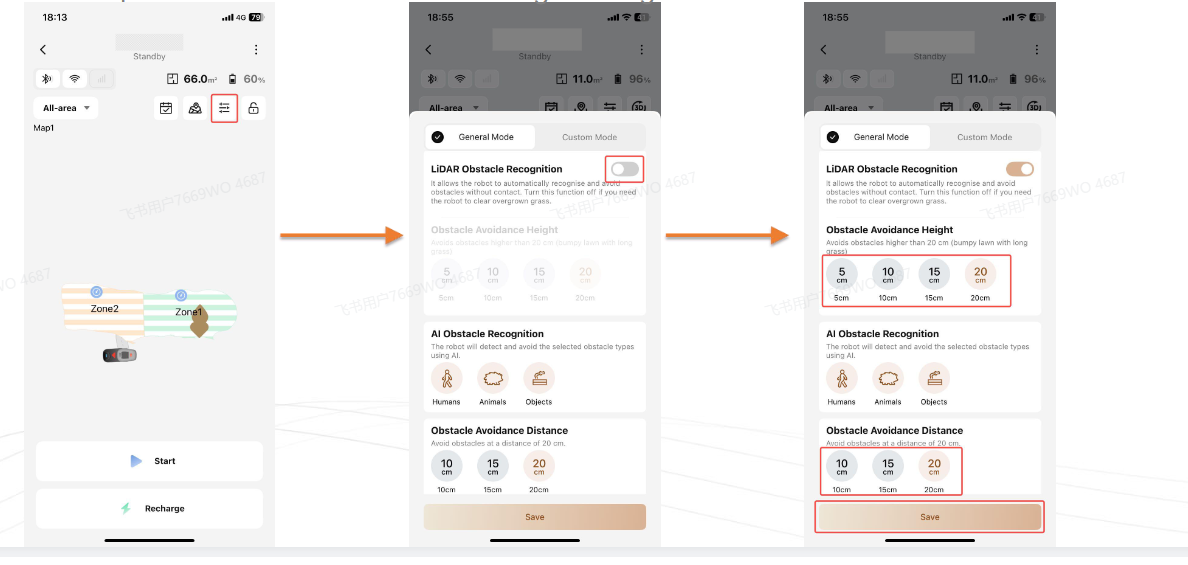

concernant le problème que vous avez mentionné avec le Mova Lidar 800, voici comment le résoudre :
1. Modifiez le trajet de navigation dans les paramètres de l'application : accédez à la page de votre tondeuse, puis cliquez sur les trois points en haut à droite : « Trajet de navigation » et choisissez entre « Trajet droit » et « Trajet intelligent ». Le mode « Trajet droit » permet au robot de se déplacer en ligne droite entre la station de base et la zone de tonte, tandis que le mode « Trajet intelligent » évite de laisser des traces de roues.
2. Si vous constatez que la tondeuse est trop loin du bord de la pelouse, vous pouvez ajuster la hauteur et la distance d'évitement d'obstacles sur la page suivante. Après ces ajustements, vérifiez que la fonction Ultra Trim fonctionne correctement.
3. Vous pouvez définir un passage direct entre la station de base et la zone de tonte, plus précisément sur la page de cartographie de l'application ou sur la page « Édition de la carte », où vous trouverez « Paramètres de passage ». Ensuite, pilotez le robot à distance jusqu'à la zone de tonte pour définir le point de départ du passage. Ensuite, pilotez le robot à distance pour qu'il se place directement devant la station de base et définissez le point d'arrivée (gardez la tête du robot aussi près que possible du panneau de la station de base, mais ne le dirigez pas à distance vers l'intérieur de celle-ci). Ça va créer le canal.
