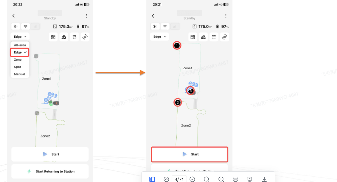

Propriétaire d’un Mova 1000, je n’arrive pas à ce que les bordures soient nettes même en désactivant toutes les fonctionnalités qui permettent une marge vers les bordures.
Peut être que dans la programmation de la tonte en plus de la zone il faut que je programme « bordure » mais j’avais compris que cela se faisait automatiquement après la tonte de la zone

Bonjour, vous n'avez pas sélectionné « Tonte dynamique des bordures » : cette option permet de découper le bord extérieur de la carte (vous pouvez sélectionner le bord d'une zone spécifique ou le bord d'une station de base). Plus de détails ci-dessous :
① Si le bord de la pelouse est au niveau du sol, vous pouvez utiliser une méthode de cartographie linéaire pour une coupe nette.
② En l'absence d'obstacles en bordure, vous pouvez désactiver l'option « Évitement des obstacles en bordure » ​​​​dans les paramètres de tonte afin de réduire les résidus d'herbe dus aux contournements accidentels.
③ En l'absence d'obstacles, de pentes ou de dénivellations en bordure, vous pouvez également désactiver la fonction « Sécurité en bordure » ​​​​pour tondre au plus près du bord.
④ Enfin, vous pouvez utiliser le mode de tonte manuelle pour tondre les bordures à distance.
