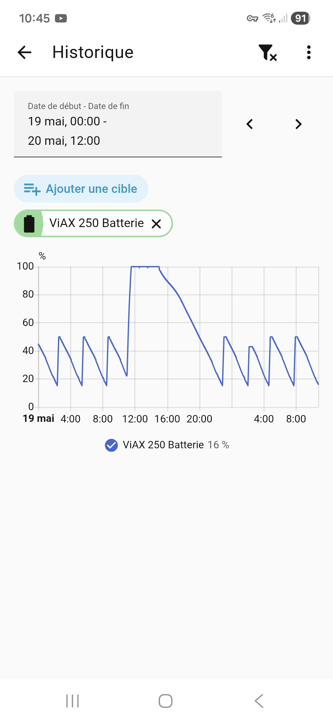

Je viens d'acquérir le mova viax 250 et je constate que la batterie se décharge beaucoup trop vite au repos.
Celle-ci passe de 100% à 15% en 8 heures sans aucune activité de tonte de la part du robot.
Je vous joins une capture d'écran pour vous l'illustrer.
Mon robot a une période de recharge personnalisée entre 11h et 15h.
Aucune activité de tonte n'a été effectué pendant les 36h de la capture d'écran.

Perte de 80% de batterie en 13h sans rien faire sur son socle, c'est beaucoup trop.
A ce rythme la batterie aura fait ses 500 cycles de charge en moins de 2 ans; même sans tondre.
Elle aura donc atteint le bout de sa durée de vie et sera hs ou pas loin sans avoir servi.

Bonjour. Concernant cette fonctionnalité, voici la situation actuelle : Période de charge personnalisée : lorsqu’elle est activée, le robot maintient un niveau de batterie sûr en veille et se recharge complètement uniquement pendant la période de charge définie.
Etant donné la vitesse à laquelle la batterie se décharge, le robot passe de 100% au niveau de batterie sur(15%) en 8h et fait ensuite plusieurs cycles pour passer de 15% à 50%, explicite sur la p

Même souci ici. Je l’avais réglé pour une charge au moment des heures creuses (22h-6h chez moi). Même si en soit ça ne change pas grand chose, s’il y a l’option autant l’utiliser.
Même surprise, à 10h le matin, il avait déjà perdu plus de 30% de batterie. En gros il n’y avait même plus assez pour faire une tonte.
