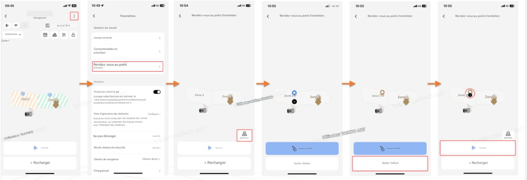

Bonjour, pouvez vous me dire si le point d'entretien peut être différent de la station de charge ?
J'ai voulu le définir à l'opposé du point de charge, près de mon robinet pour faire l'entretien. Une fois fait, j'ai demandé un retour à la station et là , il était perdu , il a traversé le potager ( zone interdite) et il a fallu que je le guide manuellement.

le point d'entretien peut être placé n'importe où sur la carte. Veuillez réessayer de le configurer selon les instructions ci-dessous.Si le robot pénètre dans la zone interdite du potager, vérifiez ces points :
1.Vérifiez si la pente du point de sortie dépasse 27 % (15°). Évitez de définir la limite sur une pente trop inclinée pour empêcher le dérapage. Vous pouvez entretenir cette zone manuellement.
2.Contrôlez la présence de trous ou d'obstacles susceptibles de bloquer l'appareil. Il est conseillé de définir cette zone comme interdite.
3.Vérifiez si le sol est glissant à cause d'herbe dense, humide ou de cailloux. Définissez cette zone comme interdite et évitez de tondre par temps humide.
Si le problème persiste, veuillez nous fournir le numéro SN et la vidéo du défaut pour que nous puissions analyser la situation.
Bonjour,!
Pour améliorer la stabilité de la navigation et du retour à la base, nous avons apporté des optimisations dédiées dans la dernière version du micrologiciel. Celle-ci améliore considérablement la planification des itinéraires et la précision de la navigation vers la station de recharge, réduisant ainsi les problèmes de désorientation liés aux paramètres ou à l’environnement. Nous vous recommandons de vérifier et de mettre à jour le micrologiciel vers la dernière version dans l’application, avant de tenter de régler à nouveau le point de départ.

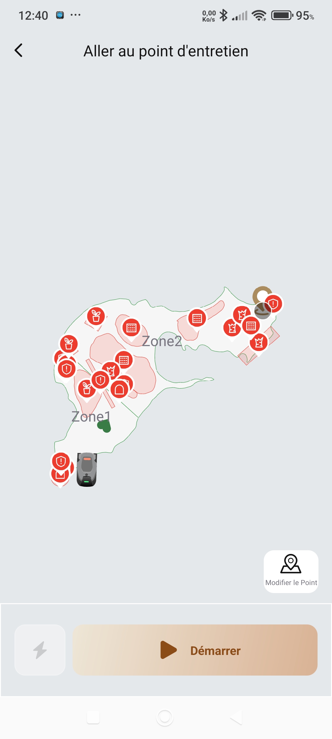

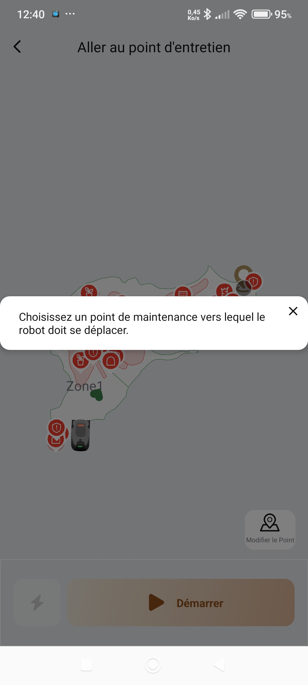

Bonjour et merci de votre retour, j'ai réussi à définir le point d'entretien, cependant j'ai un message m'indiquant que je dois choisir le point de maintenance, compliqué...
KR543211Auteur du sujet
Dernière modification par KR543211 le 2026-5-25 12:02 Copie écran
j'ai donc guidé le robot manuellement jusqu'à l'endroit choisi. Ensuite il est retrourné , à ma demande , au point de charge.
