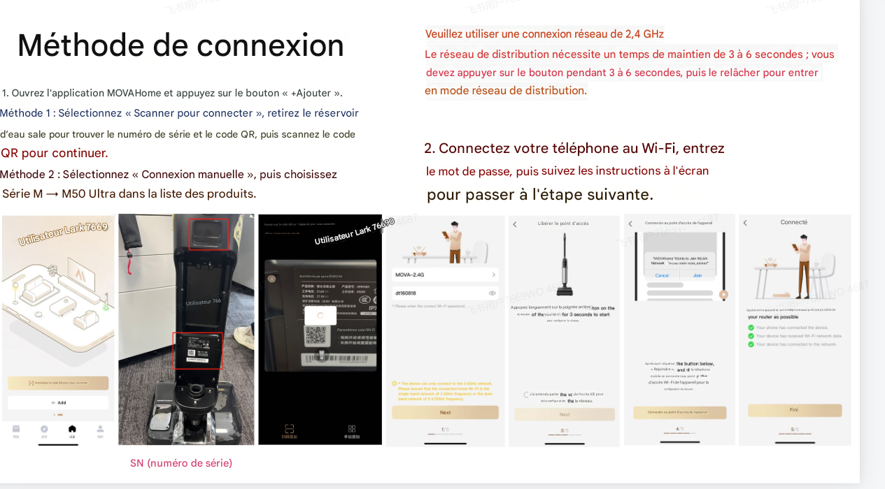

Bonjour je viens de faire l'acquisition Du M50 ultra et je n'arrive pas à me connecter au wifi.
Quand j'appuie sur le boutonde commande vocale/WIFI Je ne peux que changer de langue et non configurer le réseau.
Que faire?
Voici les instructions détaillées pour configurer le Wi-Fi sur votre M50 Ultra, en fonction du fonctionnement exact du bouton :
Appui court : Active ou désactive les commandes vocales, ou ajuste le volume.
Appui long de 3 secondes : Lance ou réinitialise la configuration du réseau Wi-Fi (c’est l’action à réaliser pour connecter le robot).
Appui long de 6 secondes et plus : Accède aux paramètres de langue (un appui court permet de changer de langue, un appui long confirme le choix).
Pour résoudre votre problème, appuyez longuement sur le bouton « Commande vocale/Wi-Fi » pendant 3 secondes seulement (pas plus). Cela vous permettra de lancer la configuration réseau.
Si le problème persiste après avoir suivi ces étapes, n’hésitez pas à nous contacter à nouveau.
