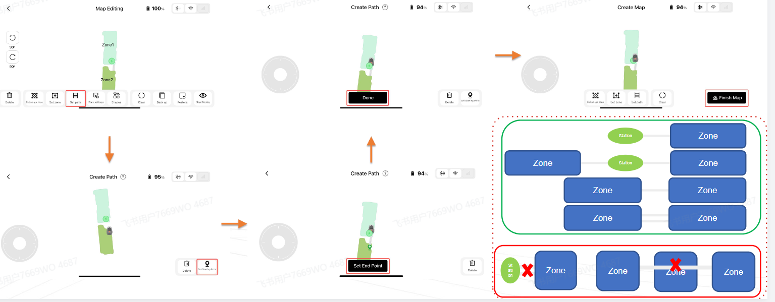

merci pour votre demande. Voici la marche à suivre pour créer un passage entre deux zones :
1.Connectez votre téléphone au robot en Bluetooth, déplacez le robot dans la première zone et cliquez sur « Définir le point de départ » sur l’application. Ensuite, pilotez le robot jusqu’au bord de la seconde zone, le contour du passage s’affichera automatiquement sur l’appli.
2.Amenez le robot à l’intérieur de la seconde zone puis cliquez sur « Terminer » sur l’application, le passage est alors créé.
Petites précisions
1.Les extrémités du passage doivent se trouver à plus d’un mètre des limites des zones de travail.
2.Le robot circule uniquement dans le passage sans tondre.
3.Si la station de charge est hors zone de travail, créez un passage de la même manière, l’extrémité du passage doit se situer à moins de 0,5 mètre devant la station pour faciliter le retour du robot.
Règles importantes
1.La station de charge doit être reliée par au moins un passage à une zone de travail.
2.Une seule liaison possible entre une zone et la station de charge.
3.Deux zones de travail doivent être reliées par au moins un 4.passage.
Un même passage ne peut pas traverser plusieurs zones.
Vous pouvez également vous référer à l’illustration fournie.
