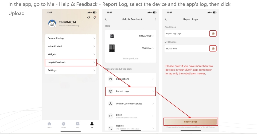

Bonjour, veuillez téléverser le journal de problèmes dans l'application et nous communiquer le numéro SN de votre appareil. Nous allons demander à nos techniciens de vérifier l'état de votre équipement.

Où puis-je trouver le journal à verser, et comment le faire ?

Bonjour, veuillez nous excuser pour ce retard de réponse. Nous sommes ravis que vos problèmes soient résolus. Voici la procédure pour envoyer les journaux de l’appareil : ces enregistrements nous permettent d’analyser précisément les dysfonctionnements.
