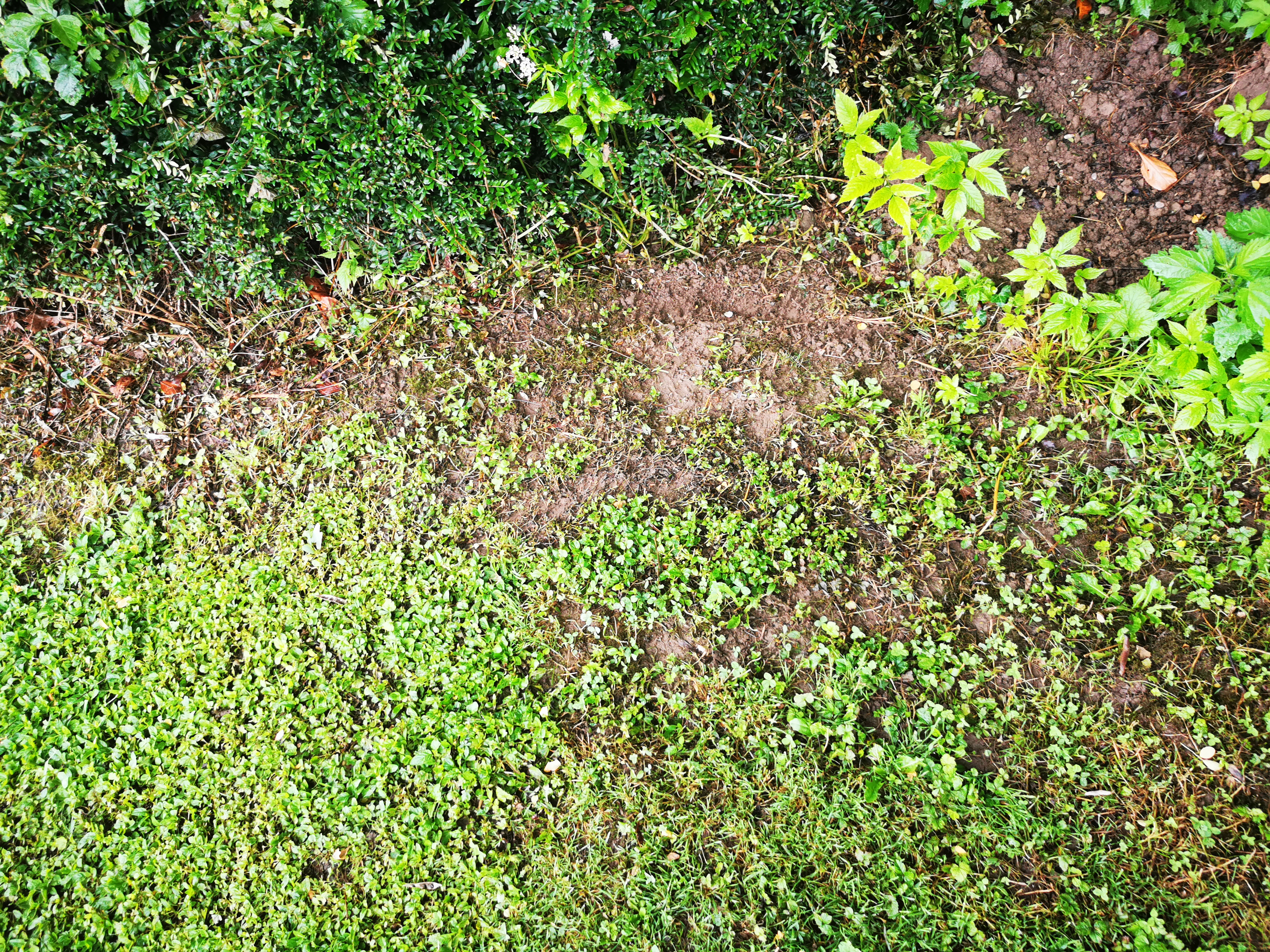

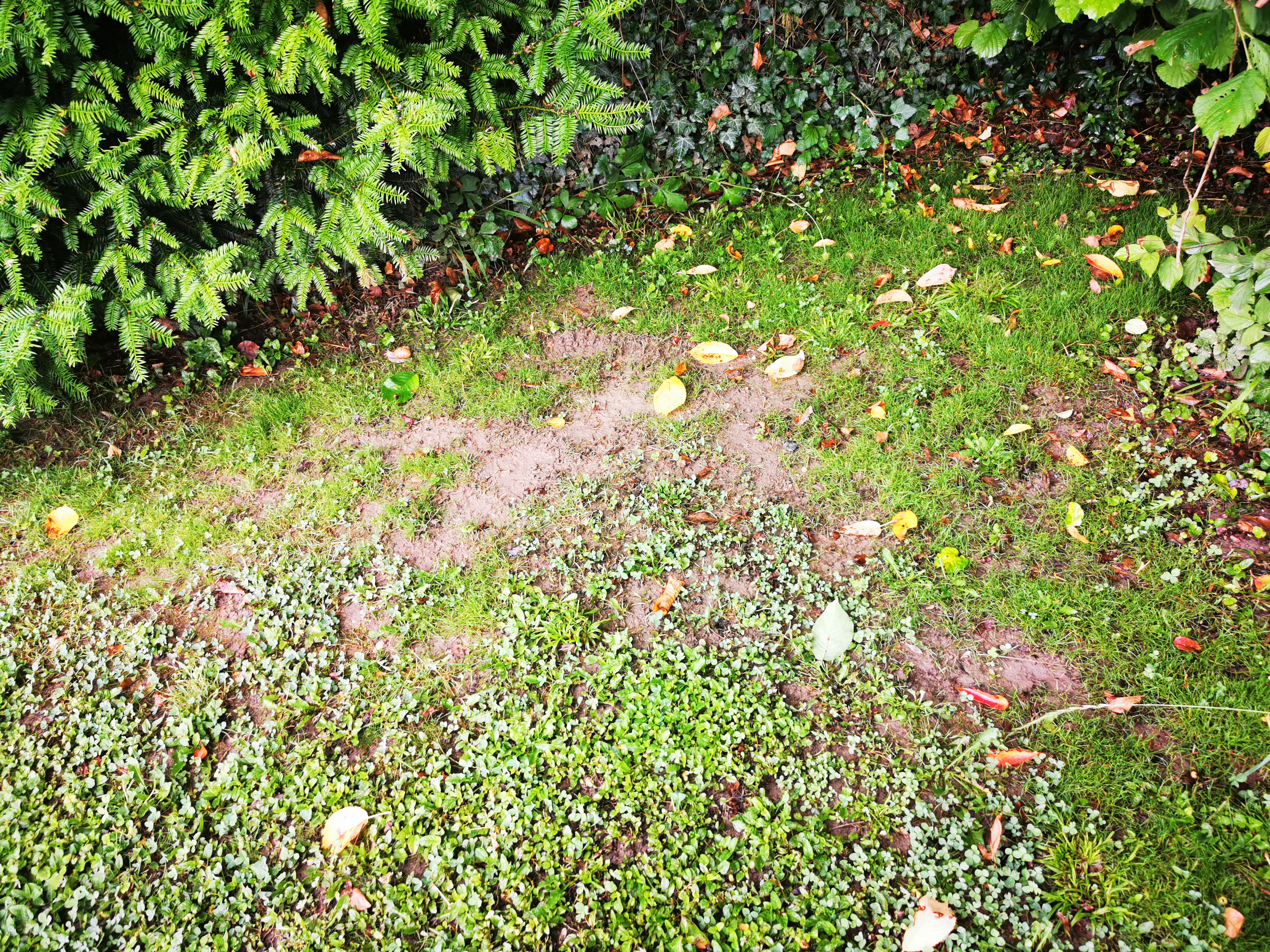

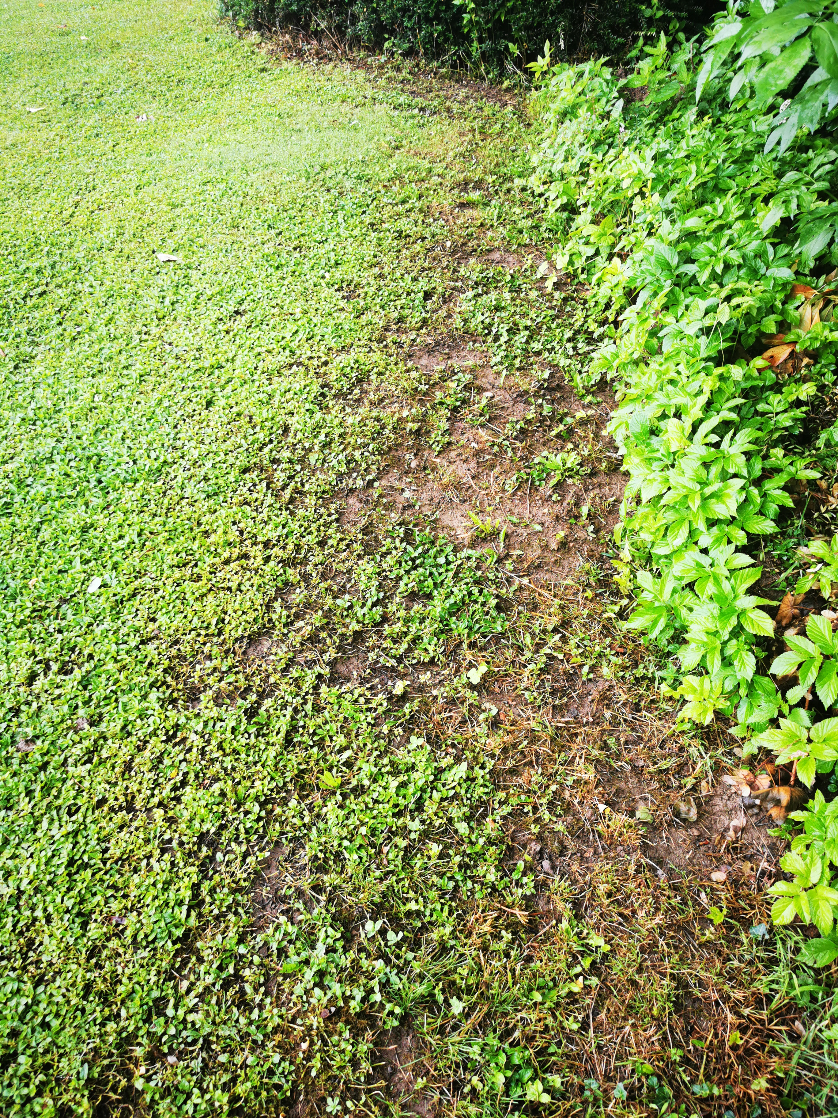

Mon robot est tres agressif envers la pelouse lors de ses retournements, serait il possible de programmer des retournements en plusieurs manoeuvres afin de fluidifier les retournements.
J'ai pourtant choisi de faire des passages croisés pour limiter les dégats, sans grands effets.
Combiné avec la tonte des bordures à 3 cm avec le système ultra trim 2.0 le résultat est désastreux.

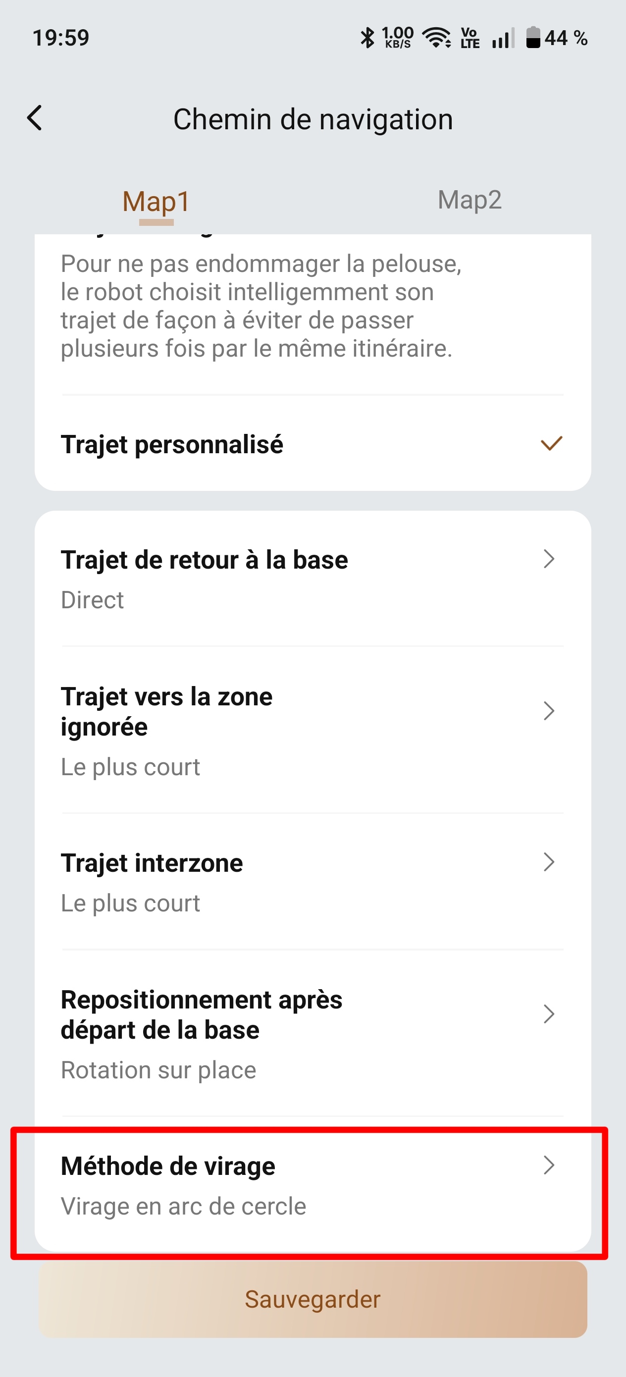

Peut être dans l'option chemin de navigation. Demi tour en 3 manœuvres.
En effet, ça doit pouvoir régler le problème !

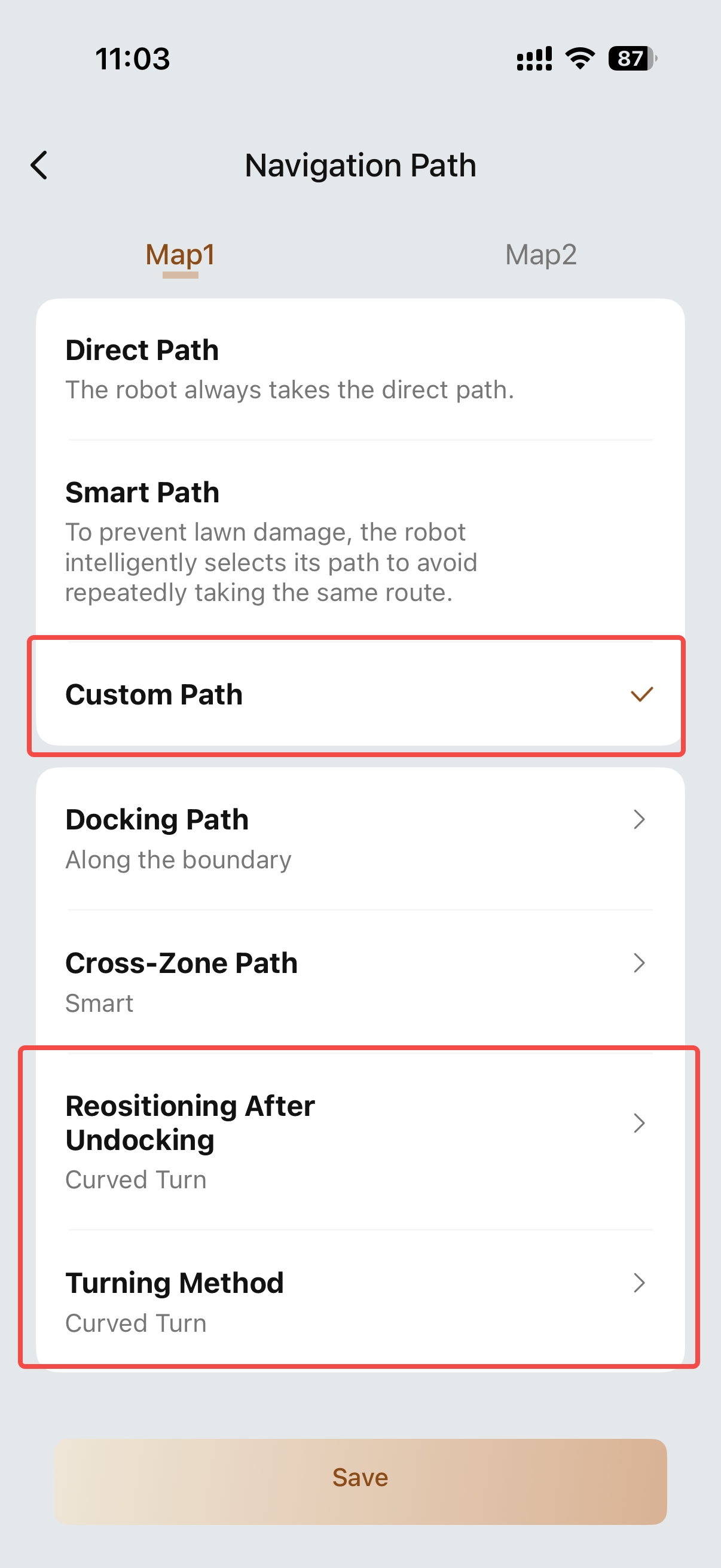

Bonjour, nous comprenons parfaitement votre problème.
Vous pouvez modifier le mode de virage directement dans l'application : nous avons ajouté une logique de virage RS qui réduit considérablement l'usure de la pelouse lors des retournements.
Vous pouvez consulter l'image ci-jointe pour les étapes de configuration et voir si le résultat s'améliore.
Nous continuerons à optimiser cette fonctionnalité et proposerons prochainement des mises à jour du firmware pour améliorer encore le comportement du robot.

Merci pour vos réponses et suggestions, j'avais déja choisi le retournement en arc de cercle,
mais, à mon avis, le problème n'est pas le mode de retournement mais plutôt la technologie des roues  omnidirectionnelles avant qui est imparfaite, le marquage est quasiment inéluctable car le frottement latéral  avec une roue équipée de galets tournants rigides ne vaudra jamais une roue directionnelle.
J'avais déja regarni la pelouse au début du printemps et c'est de nouveau saccagé.
