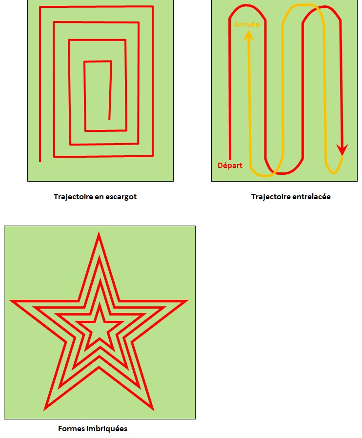

- Préservation de la pelouse : pour éviter les demi-tours sur place, prévoir des trajectoires entrelacées, en escargot (comme avec une tondeuse manuelle), ... Les trajectoires entrelacées pourraient avoir un seul entrelacement (comme sur le schéma) ou plusieurs pour avoir des rayons de rotation plus grands. Afin de compenser la mauvaise tonte des bords avec ces trajectoires, le cycle de bordure pourrait faire 1, 2, 3, ... tours en trajectoire escargot. Il serait également possible d'avoir un décalage réglable ou un point de départ variable entre chaque entrelacement pour ne pas toujours rouler au même endroit. Quant à la trajectoire en escargot, le schéma parle de lui même. La forme pourrait être dictée par la forme du terrain, comme sur le schéma, en cas de départ par l'extérieur, ou par un motif en cas de départ au centre.
- Un peu d'originalité : on pourrait aussi imaginer des formes imbriquées (avec arrêt des lames entre chaque forme). Toujours avec des possibilités de décalage pour ne pas rouler toujours au même endroit.
