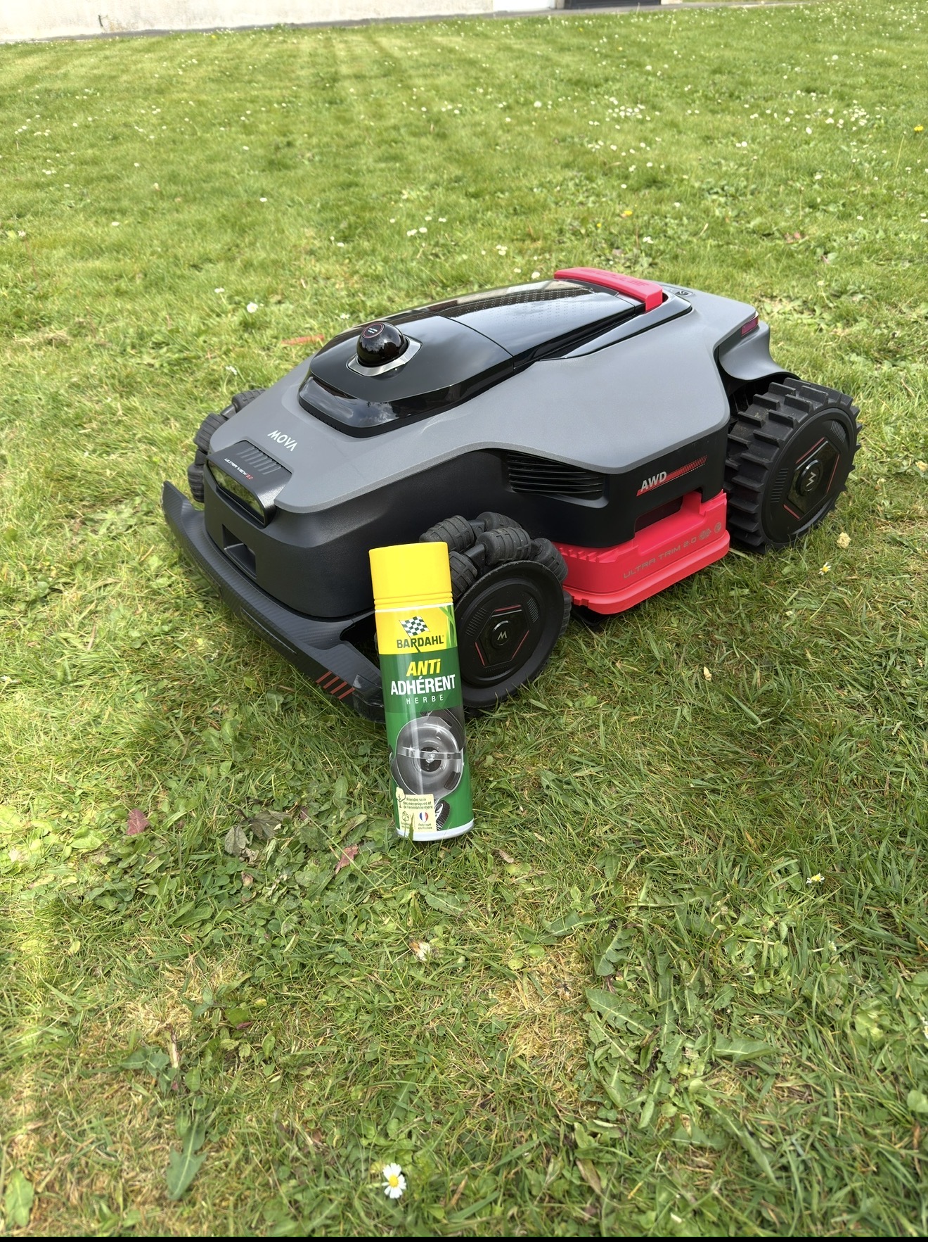

J'ai découvert depuis peu le spray siliconé "Anti herbe" de chez Bardahl et franchement ça change la donne.On le trouve dans les magasins de bricolage pour une dizaines d'euros ....
Il suffit simplement d'en pulvériser,laisser sécher quelque minutes et "roule ma poule"🙃
Au moment du nettoyage la magie opére un coup de soufflette et tout part 🤩 ça évite également le blocage des lames au niveau du plateau de coupe,l'herbe ne s'enroule quasiment plus autour des vis 🙂

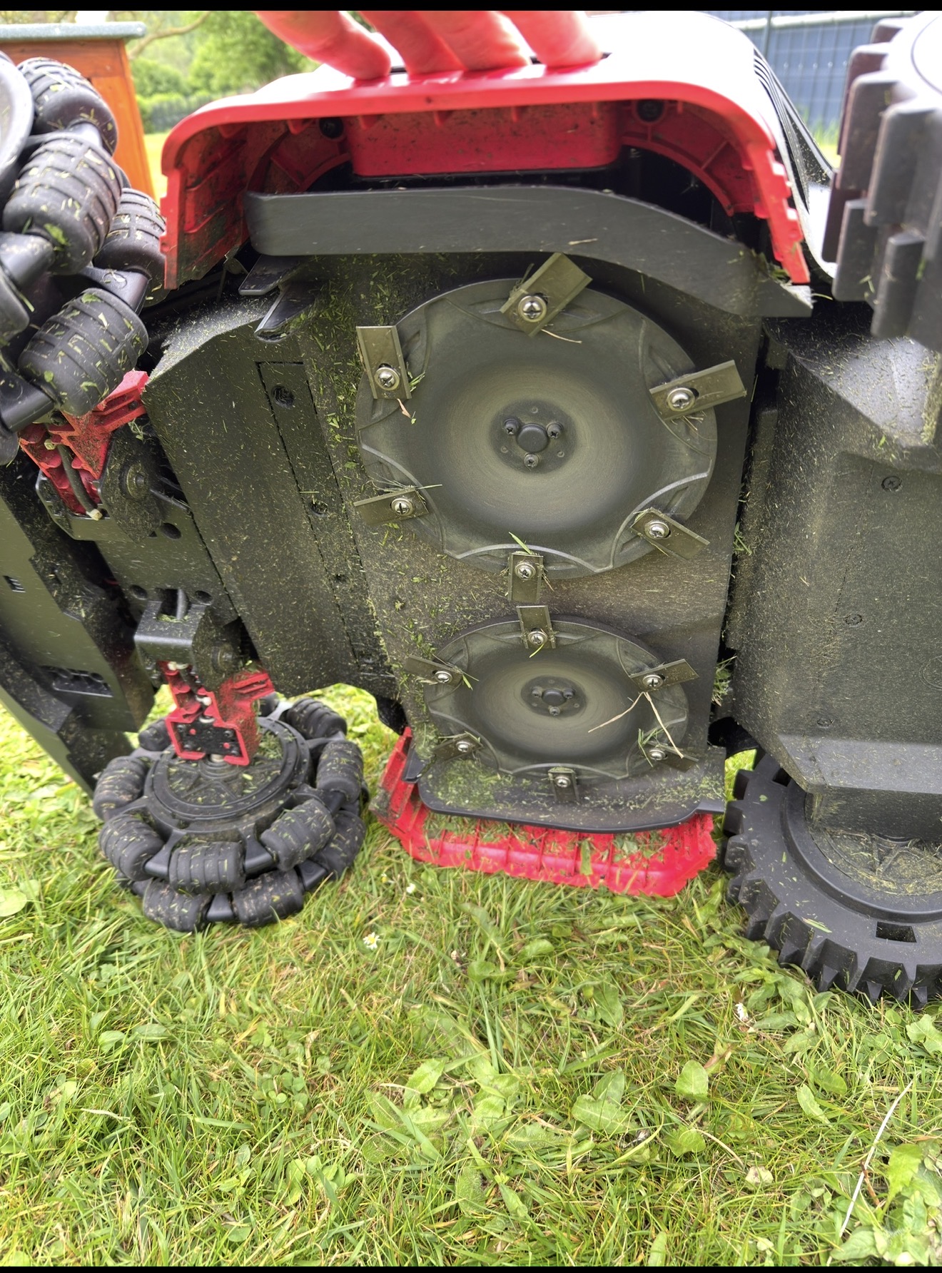

Je vous joint une photo après une tonte de quasiment 1000m2 avec une herbe assez grasse
