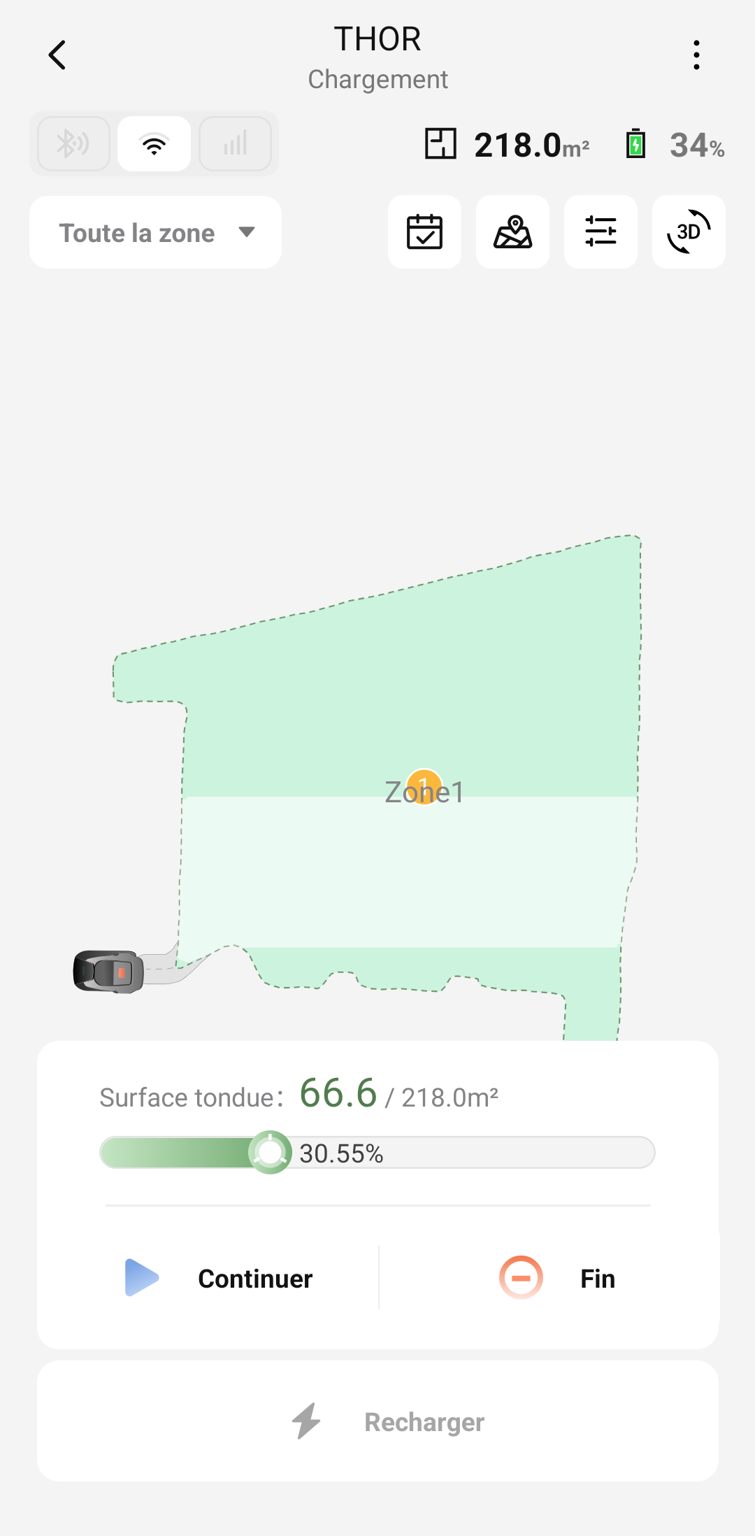

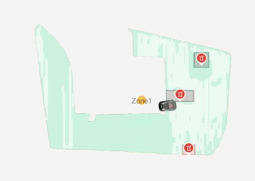

Bonjour, voici les points à vérifier si votre robot ne trace pas de longues lignes droites et laisse des zones non tondues :
Vérifiez si l’herbe des zones non traitées dépasse la hauteur de détection d’obstacles réglée, le robot contourne l’herbe haute comme un obstacle ;
Le robot a du mal à couper l’herbe dense supérieure à 12 cm, nous vous recommandons de la tailler préalablement avec une tondeuse classique ;
Contrôlez si des obstacles bloquent l’accès à la zone : l’appareil pénètre difficilement dans des espaces inférieurs à 60 cm de largeur ;

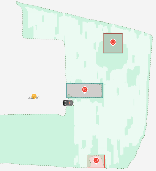

Si le robot croise des obstacles dynamiques pendant sa tâche, il les évite et laisse temporairement des zones non tondues, celles-ci seront reprises lors de la prochaine tonte ;
Les branches suspendues peuvent déclencher la détection d’obstacles et causer des oublis de coupe. Vous pouvez définir une zone sans détection d’obstacles sur l’application pour résoudre ce problème ;
Vérifiez l’état des lames : si elles sont fortement usées, la largeur de coupe diminue, remplacez-les par des neuves ;
Le rendu de coupe est moins efficace sur les pentes supérieures à 27 % (15 °), des zones peuvent être oubliées ;
Utilisez la fonction « tonte ponctuelle » ou le mode manuel sur l’application pour retravailler les zones manquantes.
