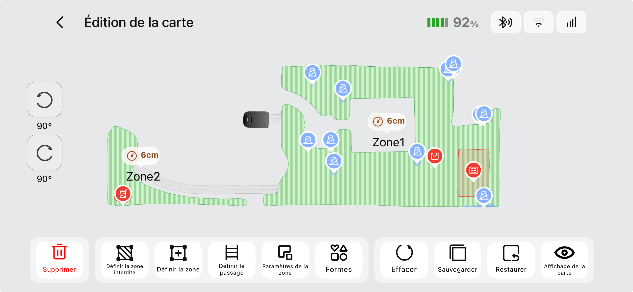

J’essaye de paramétrer un robot lidax ultra 1000 awd chez mon beau père.
Il dispose de deux zones :
-la première à l’arrière de l’habitation « zone1 » (ne pose pas de soucis)
-la seconde à l’avant « zone2 »
-> les deux zones sont séparées par un portail qu’on ne peut laisser ouvert pr le chien.
J’ai confirguré la zone 1 et ça fonctionne parfaitement. J’ai ensuite ajouté une zone 2 et et l’ai reliée par un chemin d’accès à la zone 1.
J’aimerai pouvoir tondre tous les deux jours la zone 1 et sur demande la zone 2.

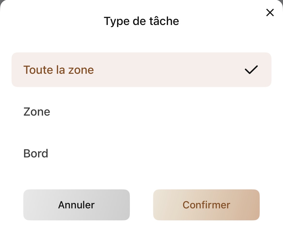

J'espère ne pas répondre à coté mais vous pouvez tondre l'une ou l'autre. Lorsque vous voyez la map, en haut a gauche, vous avez une liste deroulante ou vous pouvez tondre qu'une zone.
Par contre quand le robot va arriver devant le portail fermé, il devrait s'arrêter.
DT202162Auteur du sujet
Sauf erreur de ma part non, il ne me propose que « zone » et pas zone 1 ou zone 2.
Même chose dans la programmation horaire.
On devrait pouvoir programmer zone 1 mardi mercredi
Et zone 2 jeudi vendredi.
Merci pr votre réponse.
Il est réglé sur toute la zone et normalement quand vous cliquez dessus, il y a une liste deroulante "Zone" et là vous pouvez sélectionner la zone sur la carte normalement. J'avais pu faire ca il y a 3 semaines car j'ai refait ma carte depuis et je n'ai plus 2 zones mais normalement c'est toujours faisable

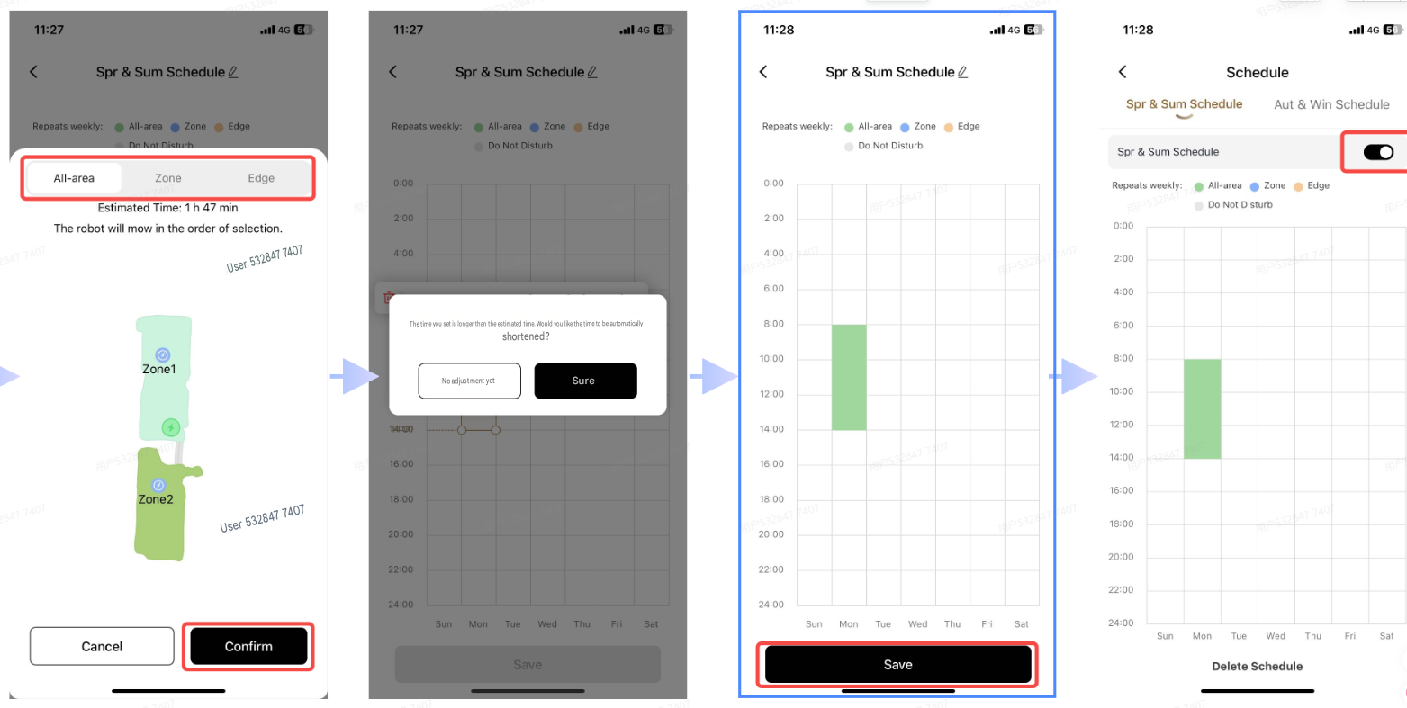

Si la porte est fermée, le robot ne pourra pas traverser et interrompra automatiquement sa tâche. Votre carte ne sera en aucun cas perdue.
Concernant votre besoin de gérer séparément les deux zones : actuellement, l'application ne permet pas de programmer une planification différente pour chaque zone individuellement. Vous n'avez pas besoin de créer une seconde carte ni de déplacer la station de base pour le moment.

@yohan CR un grand merci pr l’aide! Effectivement, il faut sélectionner sur la carte après. Je n’avais pas vu l’apparition des petites bulles grises.
