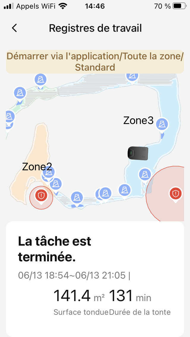

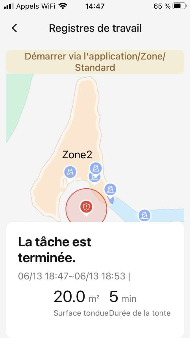

Bonjour, j’ai le mova 600 depuis 2 mois environ. Il faisait son travail à peu près correctement à part quelques difficultés de retour à la station. Mais aujourd’hui, il ne tond que les bords sur une zone, même lorsque j’ai bien sélectionné « zone » ou « toute la zone » (et pas « bord ») (cf. Photo 1). Et avant hier, le robot a envoyé un message tonte terminée puis est rentré à la station alors que ce n’était pas le cas (cf. Photo 2). Avez-vous déjà rencontré le problème ? Peut-on lui faire une remise à zéro sinon ?

2. Tonte limitée aux bords et message « tonte terminée » faux
Si votre pelouse est très grande, la batterie ne permet pas de la tondre en une seule fois. Le robot rentre alors se recharger et reprendra la partie inachevée une fois la batterie pleine. Recréez la carte pour tester à nouveau le mode « toute la zone ».
Si les défauts persistent après toutes ces vérifications, téléversez les journaux d’erreurs dans l’application, assurez-vous que le robot reste connecté au réseau pendant 48h. Contactez-nous avec le numéro SN de l’appareil, nos techniciens analyseront le fonctionnement du robot à distance
