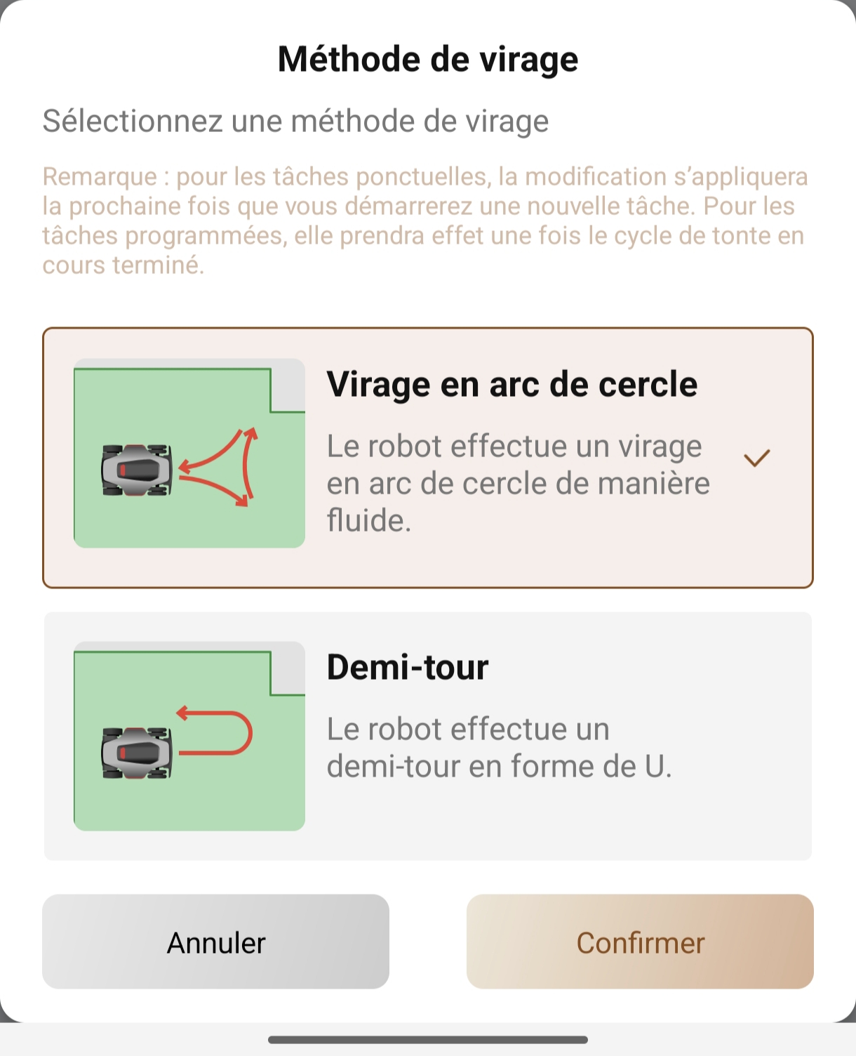

A tous ceux qui ont des awd.
J'ai le sentiment que les virages en y privilégié pour sauvegarder le gazon font perdre beaucoup de temps par rapport au virages en U.
Qui a testé les deux sur des tonte complètes. J'ai posé la question sur Facebook. ❓Question qui intéresse mais on me demande de faire un retour.
Je ferai prochainement le test si personne ne l'a déjà fait ici.
Salut,
J'ai testé les 2,les virages en arc de cercle sont effectivement plus long que en U.
Niveau temps sur une grosse tonte je n'ai pas fait le calcul mais clairement ça prend plus de temps.
Pour ce qui est de préserver la pelouse que ce soit en arc de cercle ou en U je n'ai pas vu de différence 🙄
En arc de cercle moins de risque de frotter sur une clôture lors du demi tour contrairement au U.
Le problème du U c'est qu'il tourne aléatoire une fois à gauche une fois à droite et quand c'est côté clôture ou bordure les extrémités du parchocs on tendance à frotter 🙃
Avoir la possibilité de pouvoir régler en U ou arc de cercle selon la zone et ses environnements serait un plus 👍🏻
J'ai vu ta publication sur Facebook,j'ai posté une capture vidéo montrant le chemin pour accéder à cette option qui est présente depuis les premiers firmwares AWD 🙂
Oui cette option n'est pas facile a trouver pour tous les utilisateurs, mais bien pratique de choisir. J'ai réalisé le test et le U sort gagnant avec 13 pour cent de temps en moins
2026-6-24 10:20 FR Traduire
Où trouver cette option ? (Mon fw est à jour)
