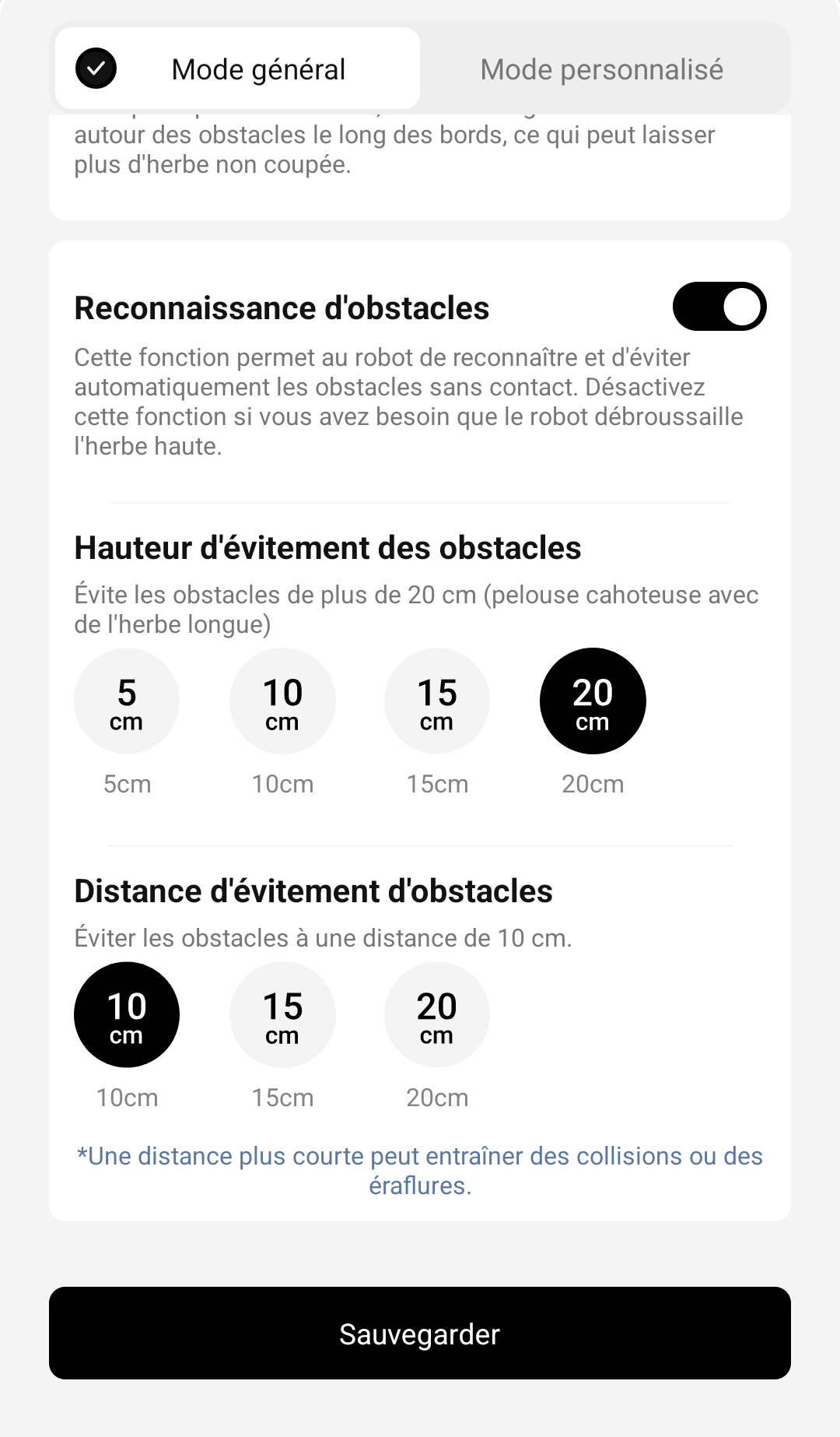

Tu as aussi le paramétrage dans l'application qui indique la hauteur d'évitement d'un obstacle.
Moi j'ai mis 20cm, j'ai moins de problème.

Ou désactiver toutes les détections d obstacle mais s assurer avant qu il n y a rien dans la zone de tonte (à faire lors d un apéro à proximité) 😉
Bonjour, le robot a du mal à couper l'herbe de plus de 12 cm. Si certaines zones présentent de l'herbe trop haute, vous pouvez d'abord la tailler manuellement. De plus, respecter un programme de tonte régulier permettra d'atténuer ce problème.
