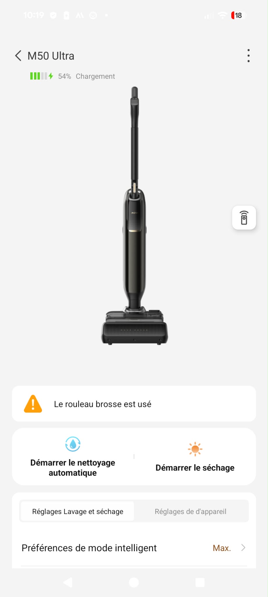

J'ai l'application mova sur mon tel qui me signale: Le rouleau brosse est usé
J'au déjà mis ma seconde brosse et lavé la première mais ce message est récurent, hors j'ai acheté cet aspirateur il y a environ 4 mois.
Dois-je racheter un rouleau brosse après si peu d'utilisation. Je souhaite une réponse de Mova mais je ne sais pas ou poster ce message.
Bonjour, veuillez suivre ces étapes de diagnostic une par une :
1.Nettoyez minutieusement les deux extrémités du rouleau brosse ainsi que les contacts de détection situés à proximité.
2.Réinstallez le rouleau brosse et assurez-vous que ses deux extrémités sont parfaitement clipsées sans jeu ni desserrage.
3.Sortez le robot de sa station de base, éteignez-le complètement, laissez-le reposer quelques minutes puis rallumez-le, et vérifiez si le message d’usure du rouleau réapparaît.
Si l’alerte persiste après avoir réalisé toutes ces manipulations, veuillez nous contacter pour organiser une réparation après-vente :
E-mail SAV : aftersales@mova-tech.com
Téléphone : (+33) 800-969-983
