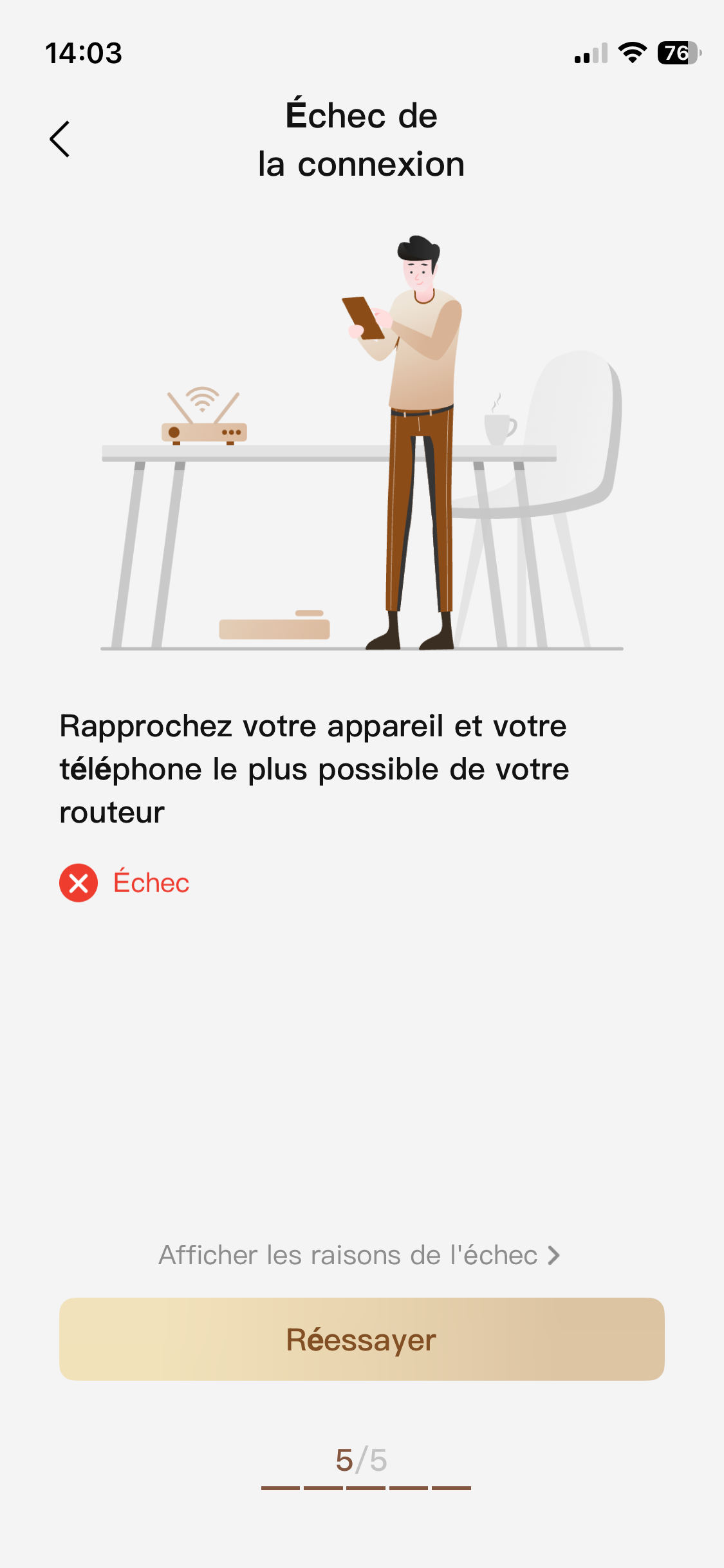

J’ai acheté une 2ème aspirateur robot V50 je tente la connexion mais échec à chaque fois, là je me suis dit que le problème venait de mon premier V50 déjà installé, je décide de le supprimer, toujours même résultat, pire je n’arrive même plus à remettre le 1er.J’ai essayé l’application sur 3 iPhone, 3 compte différents, 2 box différentes (pas la même maison), fait des retour usine, appairage en Bluetooth ou avec QR code. Rien ne va toujours bloqué à l’étape finale. Pourtant le robot est bien connecté en wifi! Je me retrouve avec 2 robots qui se promène sans pouvoir gérer quoique ce soit ! Je ne sais plus quoi faire à part leur renvoyer les 2 robots V50 car application bugué… dommage mon 1er fonctionnait bien

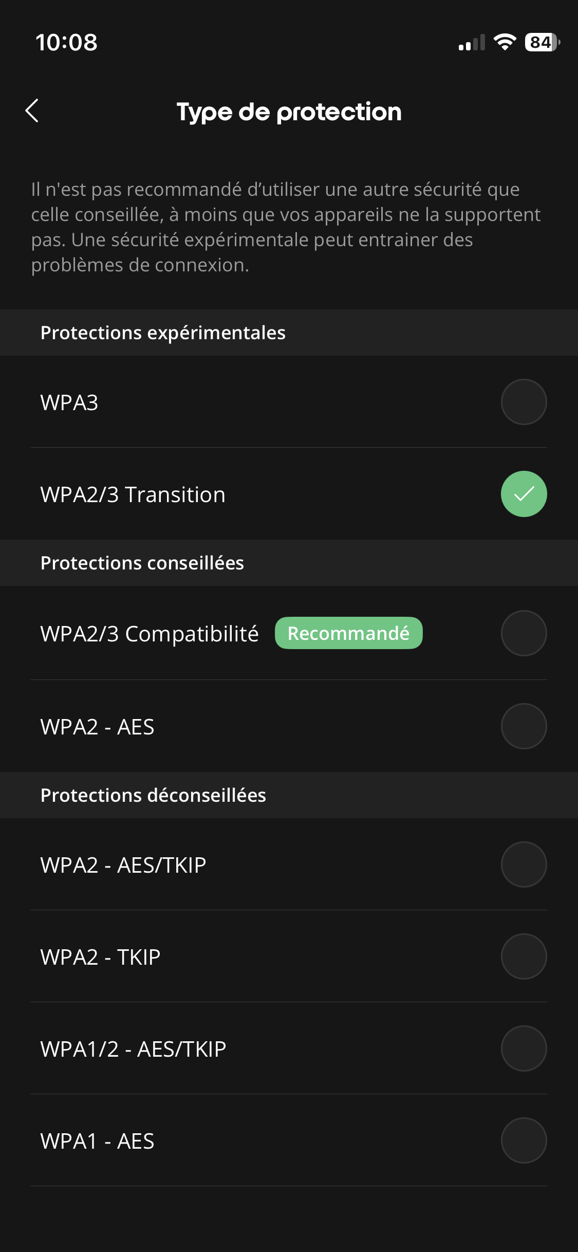

Bon j’ai réussi, j’ai dû changer la protection wifi en WPA2/3 transition, et là il l’a pris de suite. Si je mets en WPA2/3 compatible (recommandé) alors il le prend pas, les joies de l’informatique.J’espère que mon problème aidera ceux qui ont le mêmes soucis (même si je suis maudis 🥳)
