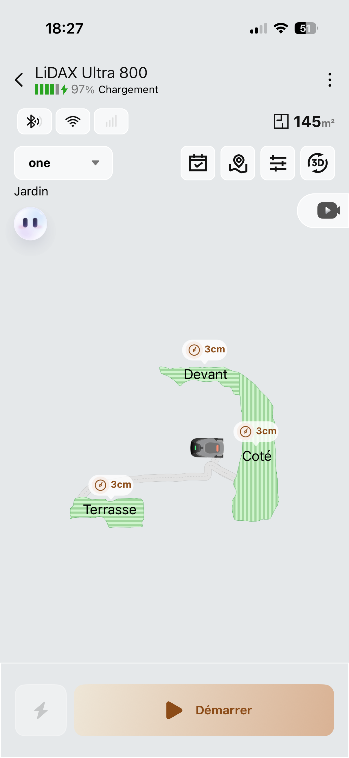

J’ai créer une carte de mon jardin divisé en trois zones. La station n’est positionnée sur aucune de ces trois zones. Il est positionné sur une terrasse située à peu près au milieu des trois zones. Deux zones côté et devant se juxtaposent. Donc pas de problème pour ces deux zones. Si je demande de faire la zone devant il traverse la zone côté et tond normalement. Par contre, lorsque je lui demande de faire la zone séparée terrasse, il sort de la base, va se positionner en bordure de la zone côté et part ensuite vers la zone terrasse ce qui lui fait faire plus de chemin que de partir directement vers la zone terrasse. Je pense que c’est parce que j’ai créé la zone terrasse à partir de la zone côté mais je n’ai pas trouvé comment faire mieux. J’ai mis une image de mes 3 zones, pour vous permettre de mieux comprendre, En vous remerciant.
Bonjour, il faudrait essayer de créer un chemin supplémentaire de "Terrasse" vers sa base. Actuellement la base est reliée à "Côté" et une liaison "Côté" "Terrasse".
Bonjour, oui, vous pouvez essayer de créer un passage entre la Terrasse et la zone Devant pour voir si cela résout le problème.
Voici les règles à respecter lors de la création des passages sur la carte :
1. La station de base doit être reliée par au moins un passage à une zone de travail ;
2. Une seule liaison de passage est autorisée entre la station de base et chaque zone de travail ;
3. Chaque zone de travail doit être connectée par au moins un passage à une autre zone de travail ;
4. Un seul passage ne peut pas traverser plusieurs zones différentes.
XavAuteur du sujet
Bonjour merci pour vos retours, j’ai tout essayé et ce n’est pas possible de créer un chemin depuis terrasse vers base. A priori cela était possible dans les anciennes versions, mais cette fonctionnalité a été supprimée parce que elle perturbait  le positionnement du LiDAR. J’ai lu qu’il y avait un contournement, il faudrait que je crée une toute petite zone à côté de la base et relié cette zone à terrasse. La tondeuse irai donc sur cette zone terrasse et ensuite partirait vers terrasse et pareil pour le retour ce qui lui éviterait de revenir sur le côté. Mais bon je pense que je vais laisser comme ça parce que finalement ça ne lui fait faire un détour de 3 m.
