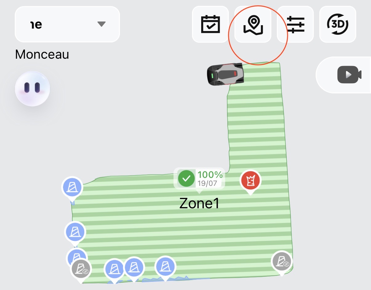

J'ai créé 3 zones distinctes de tonte pour mon robot Mova 600 et les chemins y menant.
Le le robot ne tond qu'une seule zone, la plus importante des 3.
Comment procéder pour lui faire tondre, dans la foulée, les 2 autres zones.
